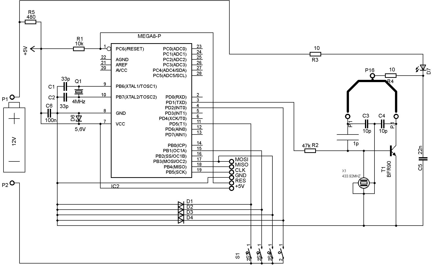

  • #11 8585254
    szelus
    Poziom 34  
    No i wszystko się zgadza. Ok. 13mA tracisz na dzień dobry na R5 i D6 (minus to, co pobierze procesor). Stabilizator równoległy to nie jest oszczędny układ.
  • #12 8585277
    tmf
    No to się trochę wyjaśniło. Po pierwsze co każe ci myśleć, że ten układ nie pobiera prądu kiedy nie naciskasz klawiszy? Po drugie, po co są diody D1-D4? Po trzecie robienie stabilizatora na zenerce i rezystorze to olbrzymie straty - tracisz ponad 6V*I, koszmar. Po czwarte kwarc 4MHz to mocne przegięcie. Procesor pobiera tym więcej prądu im szybciej działa, zmniejszenie zegara np. do 32kHz dramatycznie zmniejszy pobór prądu. Po piąte co to jest ten magiczny element P16? I po co jest X1? Po szóste - AGND i AVCC też muszą być podłączone do zasilania. Po siódme - jak ustawiasz niewykorzystane porty IO? Po dziewiąte - po co wykorzystujesz stary, w dodatku duży procesor, zamiast nowoczesnego, małego ATTiny, który będzie brał pare mikroA.
  • #13 8585330
    szelus
    Poziom 34  
    :arrow:tmf No bez przesady, trochę niedokładnie przyjrzałeś się schematowi. ;)

    :arrow:marcin-k
    Możesz spróbować zwiększyć trochę R5, ale dużo lepiej byłoby dodać tranzystor w układzie stabilizatora szeregowego.
  • #14 8585608
    marcin-k
    Bez diody zenera układ też działa opornik w szereg z zasilaniem układu jest tak dobrany żeby uzyskać ok. 3-4V zasilania na Procku dioda w tym układzie jest jako zabezpieczenie układu w zasadzie na niej nigdy nie będzie nominalnego zasilania chyba że napięcie baterii będzie ok. 20V czyli opornik R5 i rezystancja zasilania układu (procka) można traktować jak zwykły dzielnik rezystancyjny diody owszem służą do zasilania układu podczas naciśnięcia przycisków w zasadzie zwiększenie opornika ma bardzo mały wpływ na pobór prądu ok. 1-2mA ale znacząco ogranicza pracę układu przy mniejszym napięciu baterii .Przykład z elementami jak na schemacie baterię można rozładować do 5,1V niżej jest za niskie napięcie zasilania procka i przestaje pracować przy oporniku R5 1k układ pobiera o 1,5mA mniej ale baterię mogę rozładować do 7,5V niżej już procek odmawia współpracy za małe zasilanie na procesorze jak wspomniałem dioda służy jako zabezpieczenie procka przed zbyt wysokim napięciem zasilania podczas normalnej pracy przy 12V zasilania przez diodę nie płynie w ogóle prąd W tym układzie i z tymi wartościami elementów oczywiście.
  • #15 8585801
    szelus
    Poziom 34  
    Generalnie - nie można. Pobór prądu przez procesor jest zasadniczo dynamiczny i zasilanie szeregowe rezystancyjne to bardzo niedobry pomysł.
    Oglądałeś przebieg na zasilaniu oscyloskopem? Czy tylko mierzyłeś prąd średni?
    Diody dałbym Schottky'ego aby miec pewność. DS specyfikuje UIL równe -0,5V, więc nie wiadomo, czy np. na niższe (tutaj) układ nie reaguje zwiększonym poborem prądu.
    Dodałbym też mały elektrolit na zasilaniu. I jak pisałem, tranzystor.
    Jak słusznie zauważył kolega tmf powinieneś zmniejszyć ten kwarc - jak 32kHz to za mało z uwagi na wymaganą ilość obliczeń, albo prędkość USARTa, to na 1MHz. I zrobić wtedy obsługę wysyłania na przerwaniach, dając sleep-a w pętli głównej.
    Ale i tak, wg DS, przy praktycznym braku wyjść i przy 4MHz procesor powinien brać rzędu 8mA. Obstawiam, że reszta, to jednak ta zenerka.

  • #16 8588627
    marcin-k
    Dziękuję za zainteresowanie sprawa nieco się wyjaśniła udało mi się wyłączyć programowo zasilanie komparatora i zmodyfikować program (nie konfiguruję wolnych portów w procesorze). Bez zmiany kwarcu procesor już pobiera ok. 7mA czyli cały układ pobiera 16mA na dzień dzisiejszy temat mogę uznać za rozwiązany chyba nic więcej nie wycisnę z układu .Układ pobiera o 1mA więcej od oryginalnego pilota więc jest idealnie. Jeśli chodzi o szpilki na zasilaniu odnośnie diody zenera to z kondensatorem na zasilaniu 100n na oscyloskopie brak szpilek bez kondensatora owszem były słabe dlatego zastosowałem kondensator .Mogłem oczywiście zastosować elektrolita było by na pewno lepiej , ale brak miejsca w obudowie jest to kompromis między miejscem w obudowie a jakością w filtrowaniu zasilania. Temat można uznać za zakończony spróbuję jeszcze w wolnej chwili zmniejszyć wartość kwarcu może uda się coś jeszcze uszczuplić
