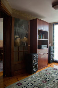

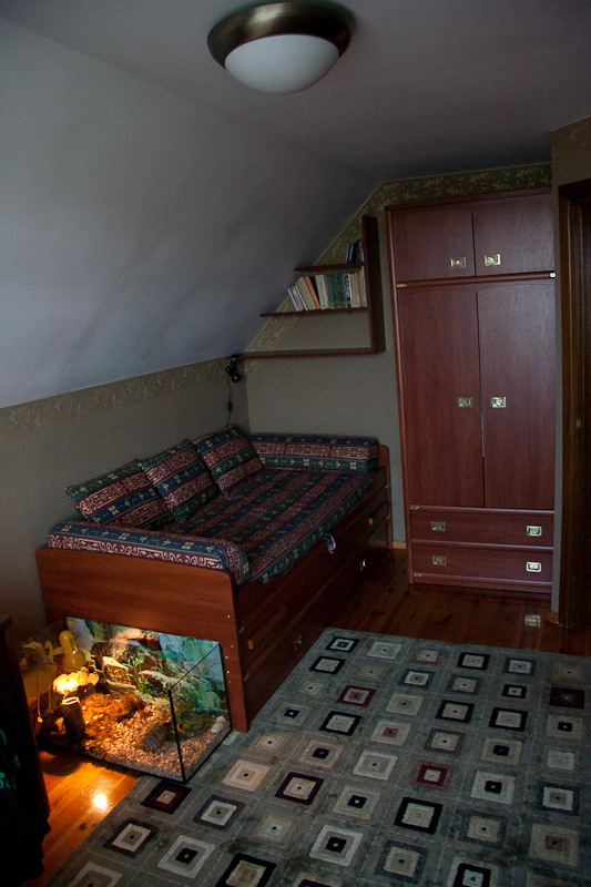

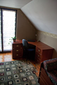

    Pomoc w ustawieniu kolumn w pokoju... Pomoc w ustawieniu kolumn w pokoju... Pomoc w ustawieniu kolumn w pokoju... Pomoc w ustawieniu kolumn w pokoju...
    Tak jak mówiłem czeka mnie remont i w miejsce obecnego biurka przyjdzie sofa, a zamiast regału niska szafka i na niej telewizor.
    3. niestety Altusy są moich rodziców, dlatego nie bardzo, ew. coś bym dorzucił do sprzedanej jednej pary. Chwilowo zamieniłem się na jedną i jest lepiej niż na dwóch STX'ach, które w pokoju ok. 40m? grają całkiem, całkiem, dlatego może bardziej opłaca się sprzedać Tonsile. A co można by kupić zamiast nich?

    Tomq
    Jeśli chodzi o wytłumienie ścian to jest całkiem nieźle, więc problem leży raczej w niedopasowaniu kolumn do metrażu.
    Tonsile bardziej opłaciłoby się sprzedać, bo Altusy to popularne kolumny i ich wartość sentymentalna dla wielu jest o wiele wyższa niż rzeczywista.
