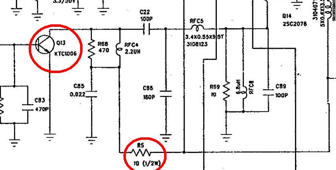

    SP5ANJ
    Spoczywaj w Pokoju
    Bardzo częstym winowajcą jest spalony Q13 i R5.
    Sprawdź Q13 omomierzem czy nie ma zwarcia pomiędzy emiterem a kolektorem.
    Sprawdź R5 (10om 1/2W) . Jeżeli spalony to wymień na od 33om do 51om a unikniesz spalenia następnego Q13 (2SC1006).
    Tu masz pokazane co i jak.

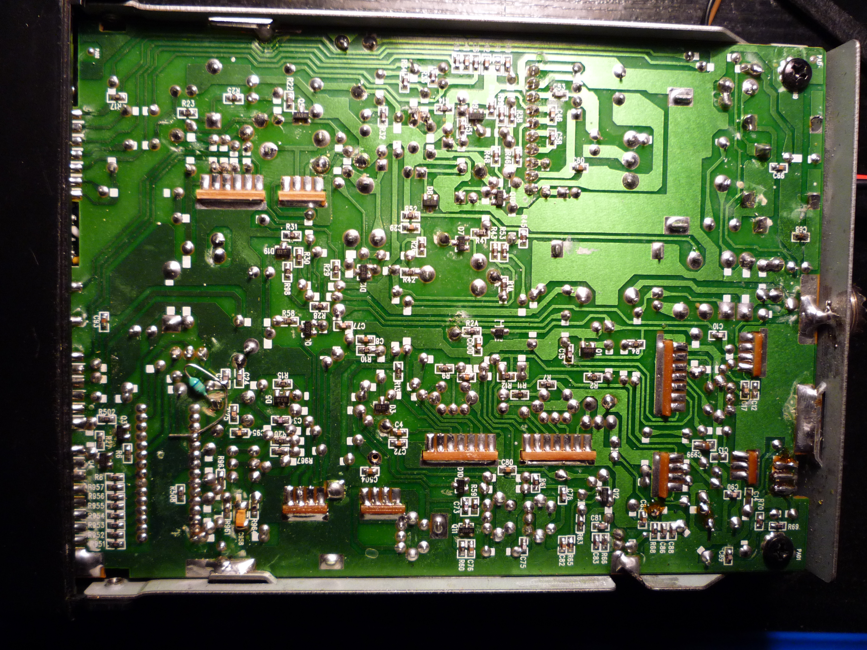

    Ostatnia deska ratunku. Zapodaj zdjęcie PCB z obu stron.

    Kubeczeeek
    Sprawa z moim radiem wygląda tak. Czasami działa a czasami nie. Wskaźnik diodowy czasami świeci przy nadawaniu czasami świecą tylko niektóre diody. Jak uderze w radio wszystko chwile działa poprawnie a potem znowu to samo nikt mnie nie słyszy i ja też nic nie słysze. Zauważyłem że ktoś grzebał w tym radiu przeciął ścieżki i wstawił rezystor. Na zdjęciu wszystko widać.

    Olek II
    Moderator
    Teraz to już nic z tego nie rozumiem. Wyżej piszesz, że nie ma nadawania, słyszysz dobrze. Teraz piszesz, że nie ma odbioru i nadawania, jak uderzysz w radio to wszystko wraca do normy. To zupełnie inny temat.
    Szukaj pod lupą zimnych lutów, i przerw na ścieżkach w okolicy tego niby rezystora.
    To nie jest rezystor, to dławik, służy do przestrajania w zera. Tego nie ruszaj.
    Sprawdź jeszcze kwarc, to ten element, do którego nóżki przylutowany jest dławik wyżej opisany.
    Przelutuj wszystkie kontakty pionowych płytek.

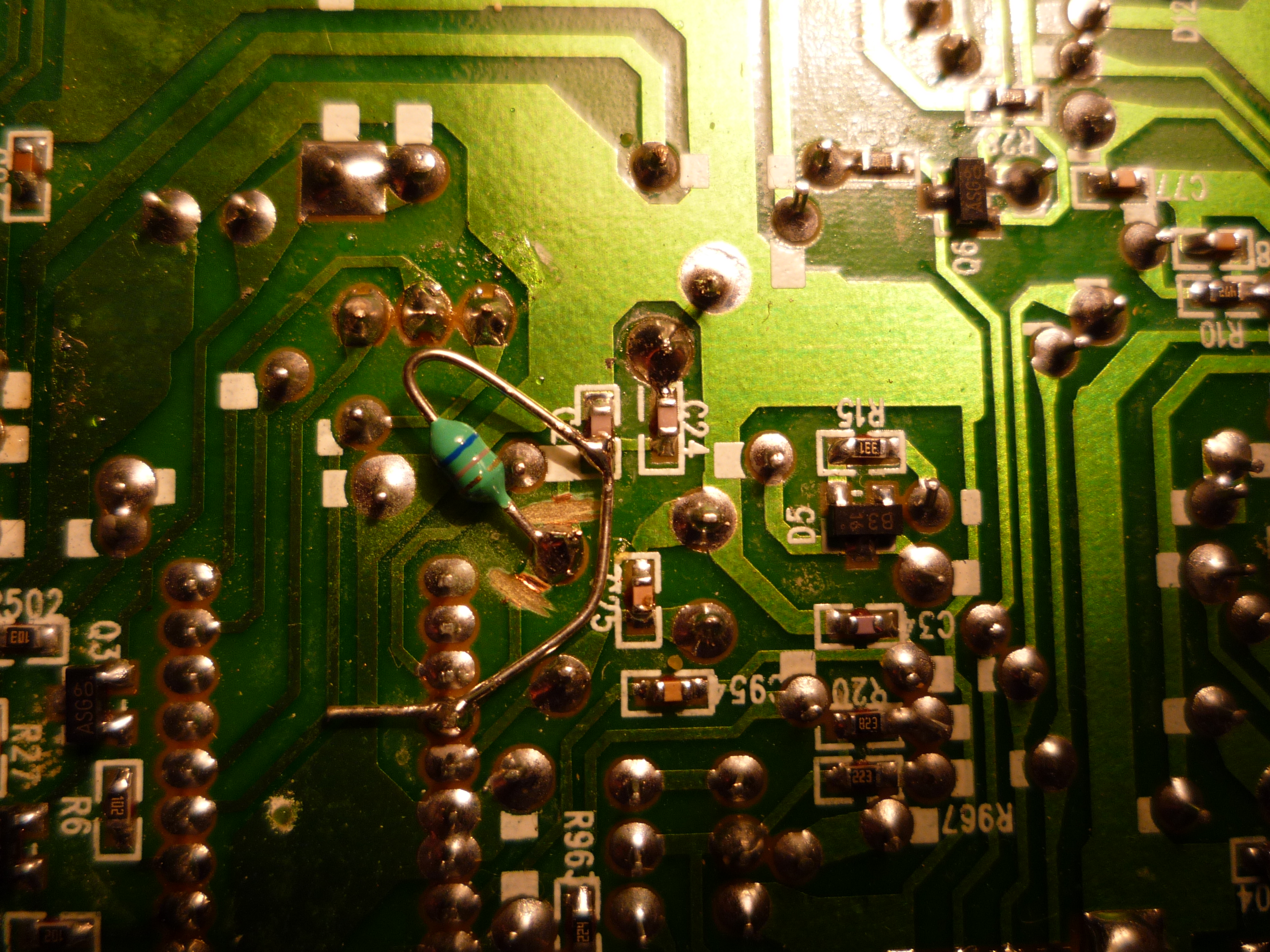

  • #22 8572575
    SP8JZ
    Poziom 33  
    To jest zupełnie inny temat, typowa usterka oberwanych ścieżek na poszczególnych PCB.
    Wystarczy poszukać jest opisane na forum
    Lekceważące podejście do naprawy, a my się produkujemy
    Proszę sobie wpisać w google pojęcie "pierwszy montaż" seryjny.
    Choć fachmajster mógł to zrobić lepiej - podnieść kwarc do góry i po krzyku. Mimo to jest OK.

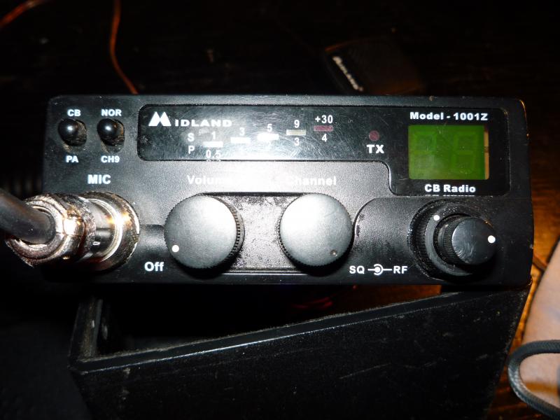

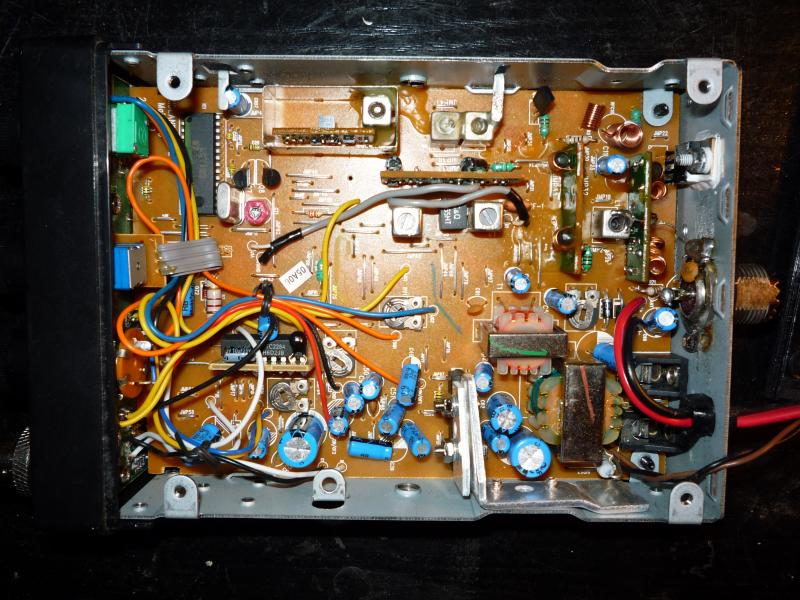

    Przelutowałem całą płytke bardzo dokładnie. Radio nadaje i słysze jak ktoś odpowie. Teraz problem jest w tym ze podczas nadawania wogule nie działa mi skala. Świeci tylko jedna dioda TX. Nie mam pojęcia czym to może być spowodowane. Przed lutowaniem czasami świeciła a czasami tylko niektóre diody a teraz wogule. Prosiłbym o jakieś wskazówki.

    Mam radio Midland 1001Z problem jest taki że nie świeci skala podczas nadawania.
    Wcześniej było tak że ta skala raz świeciła a raz nie, potem trzeba było uderzyc w radio i było przez chwile dobrze, było też tak że wszystkie świeciły prócz środkowej. Stwierdziłem że to może być zimny lut i przelutowałem wszystko na płytce. Teraz wogule już wskaźnik podczas nadawania nie świeci. Tylko dioda TX.
    Radio nadaje i odbiera. Gdy ktoś odpowiada zaświeca się skala. Dotyczy to tylko nadawania.

    Powodem małego zasięgu radia i braku skali podczas nadawania były zimne luty na tych pionowych plytkach lutowanych do płyty i zlutowane 2 piny właśnie od tej płyty ledwo widoczne , po poprawie lutów wszystko idealnie działa. Dziekuje bardzo za pomoc. Pozdrawiam. Temat zamknięty
