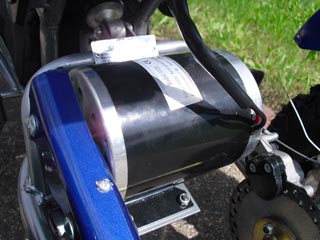

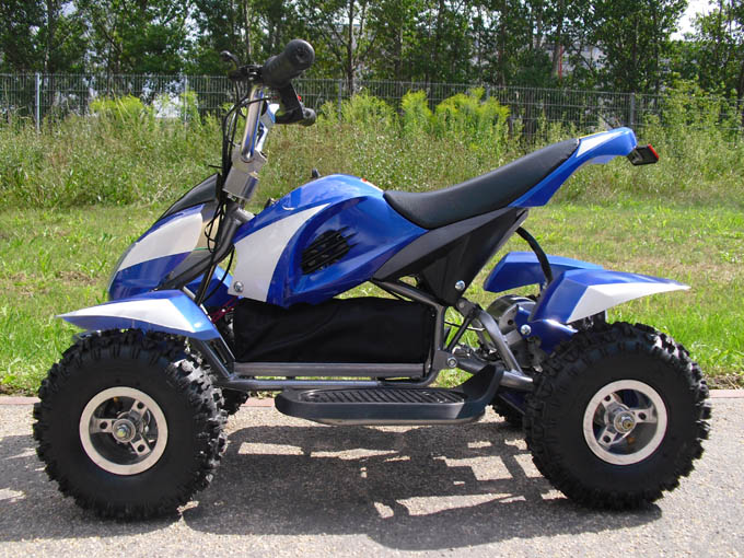

Jak w temacie. Potrzebuje ograniczyć prędkość w elektrycznym quadzie dla dziecka.
silnik 500W 36v rozpędza go do 30km a wystarczyło by do 15km max. A najlepiej 8km
W manetce jest podobno Halla sensor myślałem żeby może pomiędzy Halla a modułem dać jakiś rezystor. Z ewentualnym wyłącznikiem do jego obejścia w przyszłości.
W sieci znalazłem taki schemat do hulajnogi, ale podejrzewam że jest bardzo podobny w moim przypadku, tylko na wyższe napięcie.

A skuterek wygląda tak.
https://obrazki.elektroda.pl/93_1286021608.jpg
https://obrazki.elektroda.pl/30_1286021608.jpg
https://obrazki.elektroda.pl/1_1286021608.jpg
Zielony przewód. out 0,8V-3,8V na wyjściu z sensora Halla 3,8V przy najwyższych obrotach silnika. W spoczynku 0,8V
czarny- GND
czerwony 4,37V minimalnie spada na pełnych obrotach
jest jeszcze żółty 38V to chyba do pomiaru napięcia akumulatorów kontrolki są w manetce.
