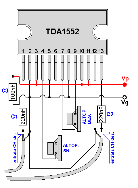

  • #6 8579712
    sebagnych
    a taki schemat może być zrobie to na pająka
    jak wzmacniacz 20w zasilanie na 12v
  • #7 8653279
    fuutro
    Schemat powyżej pasuje do tego co chcesz ale co do akumulatorów to zapomnij o czymś kieszonkowym jeśli to ma dłużej pograć. Pojemności rzędu kilku Ah to już coś sensownego.
