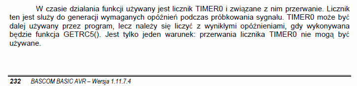

    Tak mi się wydaje, ponieważ w helpie Zbigniewa Gibka 1.11.7.4 jest napisane:
    [Bascom] Atmega8 - odczyt RC5 z INT1 a tcon.0
    Z powyższego wynika, że timera0 nie należy używać, gdyż wykorzystywany jest on w getrc5. Pewnie dlatego autor kursu zasugerował się tym timerem0 i napisał zacytowane już wcześniej: Bardzo ważna uwaga: polecenie GETRC5 jest "fabrycznie" przypisane do wejścia INT0 procesora i NIE MOŻE współpracować z jakimkolwiek innym wejściem, nawet jeżeli jest to wejście przerwania sprzętowego. Dekoder podczerwieni TFMS lub SFH MUSI być dołączony do nóżki procesora będącej wejściem przerwania INT0.
    Jednak w bascomie występuje możliwość konfiguracji wejścia RC5. W helpie czytamy:
    Czyli, jak sądzę, można odbiornik RC5 podłączyć do INT1 i skonfigurować: config rc5 = pind.3 i wszystko powinno działać. Przy czym należy pamiętać o tym by ostrożnie używać timera0 (bądź go nie używać).
    Oczywiście można będzie tak zrobić, jeśli wejście INT0 oraz TIMER0 nie są ze sobą w jakiś znaczący sposób powiązane, i to powiązanie nie ma wpływu dla zadziałania getrc5 (nie jestem pewien jak jest w rzeczywistości).
    Ale nawet gdyby był z tym kłopot, to przecież w konfiguracji można ustawić inny timer: config rc5 = pind.3, timer = 1. Wówczas kod rc5 napływający na INT1 będzie sczytywany przy użyciu TIMER1.
