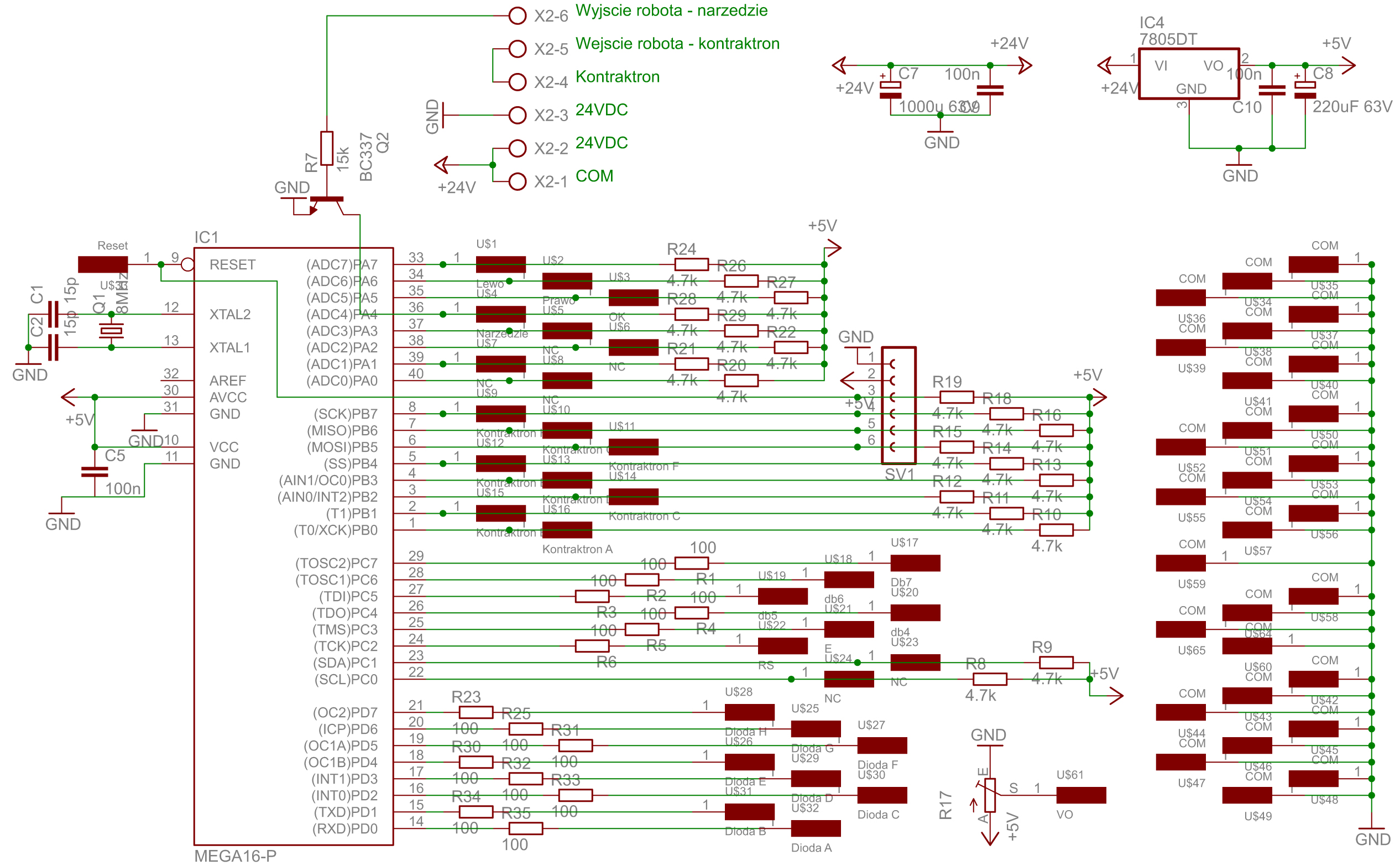

    Moja Atmega 16 wiesza się w pętlach Uszczenianie i Paletyzacja poniższego programu:

    Czy ktoś może ma pomysł dlaczego?
    Schemat podłączenia:

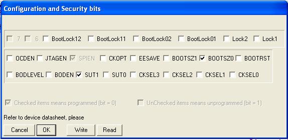

    Fuse bity:
    Atmega 16 wiesza się (Bascom)
    Proszę o pomoc

    Nie wiesza się, tylko wykonuje nadzwyczaj sumiennie to co napisałeś
    w programie:
    Paletyzacja:
    Dlugi_tekst_2 = " By powrocic do menu glownego wcisnij < "
    Do
    Loop
