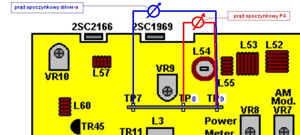

    Dziś doszły 2SC2312. Wymieniłem go, po czym zacząłem ustalać prądy spoczynkowe zgodnie z opisem ze strony http://www.radiomods.co.nz/superstar360align.html
    I tu niespodzianka - TP7,8,9 są opisane inaczej na płycie mojego superstara niż w powyższym linku (a dokładnie jak http://www.radiomods.co.nz/superstar3900align.html ). Czy nie zwracać na to uwagi i ustawić jak w linku? Tuż po wymianie tranzystora mocy wcisnąłem na chwilkę nośną i uzyskałem wychylenie wskaźnika mocy.Po ustawieniu prądów spoczynkowych wg pierwszego linku wskaźnik mocy nawet nie drgnie, a w AM/FM pobór prądu przez radio wzrasta do 2A. Driver oraz końcówka mocy zaczynają się rozgrzewać.

    SP5ANJ
    Spoczywaj w Pokoju
    Jap napisał:
    Wymieniłem go, po czym zacząłem ustalać prądy spoczynkowe zgodnie z opisem ze strony...
    Tam jest błąd. Zamienione jest TP8 z TP9.
    Powinno być tak :

    Jap
    Poziom 29  
    2sc2312 kupiłem w Poltroniku - coś ok 4PLN /szt. Malowanka - tzn mam rozumieć, że ten tranzystor nie ma nic wspólnego z 2sc2312?
    Troszkę dziwna ta moja wersja superstara bo nawet potencjometry są rozstawione inaczej niż z linku powyżej.Bias drivera to VR11 a końcówki to VR10.
    Załączam zdjęcie mojej wersji:
    SUPERSTAR 360FM - znikoma moc
    Ustawiłem 20mA prądu spoczynkowego dla drivera (mniej nie mogę!!!) oraz 90ma dla PA. Uzyskuję 1W mocy na najniższej bandzie.
    czy to wina tej malowanki? czy zacząć kręcić rdzeniami cewek dla uzyskania pełnej mocy?

    SP5ANJ
    Spoczywaj w Pokoju
    Osobiście dla zachowania lepszej liniowości driver-a zwiększyłbym prąd spoczynkowy do 40mA.
    Świadczy to o tym, iż ktoś już chyba stroił tor nadajnika.
    Stroić wszystkie filtry w części nadawczej. Jedyna metoda. Na max. sygnału (poziomu) w.cz. na wyjściu nadajnika (sztucznym obciążeniu 50Ω .
