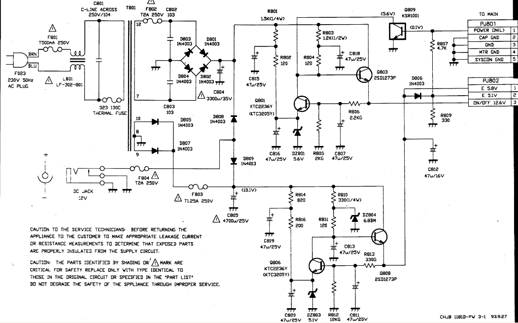

    Witam mam tu schemat prostego zasilacza z magnetowidu:
    Błąd na schemacie, czy pewno i gdzie?
    Mam pewne wątpliwości co do poprawności tego schematu.
    Jaki cudem stabilizator na Q803, Q801 może dostarczy 12.6V skoro w bazie
    Q803 mamy diodę Zenera na 5.6V. Więc coś to się nie zgadza.
    No chyba, że ja mam dzisiaj jakieś zaćmienie.

    Wątpliwości jak najbardziej uzasadnione. Na wyjściu może być albo 5V albo 0.

    Nie wiem czy dobrze patrzę, ale to raczej są okłady on/off przerzutniki.
    Dioda Zenera dołączona do bazy q803 nie ma zadania stabilizować napięcia wyjściowego, tylko zapewnić poziom napięcia bazy nie wyższy niż 5.5V?
    Stabilizator 5,6v jest poniżej.

    Kolego, a nie jest przypadkiem tak, że normalnie na złączu PJ802 pin-3 jest +5,0V - otrzymywane ze stabilizatora na Q803 - ale "z drugiej strony" może pojawić się tam +12V, a wtedy poprzez tranzystor Q801 zostanie tranzystor Q803 wyłączony?
    Wszak do działania - jako stabilizator wtórnikowy - tranzystora Q803 to tranzystor Q801 nie wcale potrzebny ... :idea: :D

    No niby tak też mogło by być, ale w takim razie po co Q809 ?
    I na dodatek R806 i R805 ładnie pasują do utworzenia stabilizatora w okolicy 12.6V po wlutowaniu DZ802 .
    Zresztą podejrzany jest też ten dolny stabilizator, a w szczególności R812.
    Te 12Ω mi tu nie pasuje.

    A skąd ma się wziąć na emiterze Q803 12V skoro jedyne napięcie powyżej 12V jest na kolektorze tego tranzystora?

    Przecież to oczywista oczywistość ... :idea: :D
    Jak pojawi się napięcie na złączu PJ802 pin-2 to poprzez rezystor R807 zostaje nasycony tranzystor Q809 - dla przypadku kiedy pin-1 złącza PJ801 nie jest podłączony do GND - a ten zablokuje tranzystor Q803 (jego baza ma wtedy potencjał bliski masy), a więc na złączu PJ802 pin-3 od strony emitera tranzystora Q803 nie ma napięcia.
    Chcę zwrócić uwagę, iż dolny stabilizator z Q808 ma bardzo podobny schemat, tylko zamiast DZ802 ma on kondensator elektrolityczny C813, zaś o stabilizacji jego napięcia wyjściowego decyduje wartość Napięcia Zenera diody DZ804 (6,8V?!) wstępnie, oraz DZ803 (5,1V) dokładnie.
    Oczywiście, jeśli podane tam wartości rezystorów są podane poprawnie, poza R812 - patrz niżej.
    Tak więc bez inwentaryzacji schematu w rzeczywistym układzie, oraz jednoznacznym stwierdzeniu, iż w górnym stabilizatorze jest błąd na schemacie - zamiana miejscami C818 z DZ802 i inna, wyższa, jej wartość Napięcia Zenera - a takie jest tu moje zdanie, to nie ma tu już dalej o czym dyskutować.
    A wtedy faktycznie będzie tak, jak tu napisałem; pojawienie się na PJ802 pin-3 napięcia o wartości ok. 12,6V ograniczy wysterowanie tranzystora Q803 - poprzez dzielnik rezystorowy R805, R806 oraz aktywny tranzystor Q801, a którego emiter ma stabilizowaną wartość potencjału poprzez diodę Zenera DZ801 i jego baza sprowadzona zostanie (poprzez aktywny Q801) do wartości potencjału wynikającego ze stanu równowagi pętli ujemnego sprzężenia zwrotnego.

    Wszystko mi tu pasuje - patrz wyżej - jak R812 będzie miał podaną wartość liczbową w kiloohmach, czyli na złączu PJ802 pin-1 będzie wtedy wartość napięcia równa 5,8V.

    Dobra wszystko się wyjaśniło, dioda DZ802 w ogóle w tym modelu nie jest montowana.
    I znalazłem też inny schemat gdzie rezystor R812 ma już rzeczone tu przez Quarz'a 12KΩ.
