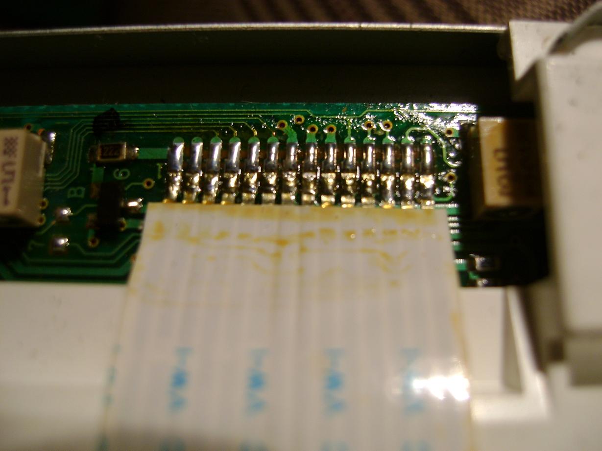

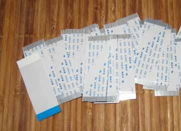

    Witam , niestety taśma uległa uszkodzeniu , mianowicie piny które widać złamały się , taśma oczywiście jest dłuższa niż na zdjęciu zdjęcie to umieściłem jako poglądowe ponieważ nie wiem jak ten rodzaj taśm się dokładnie nazywa . Czy da się to taśmę naprawić jakoś polutować czy się ona nie stopi ??

    Problem jest taki ze z drugiej strony taśma jest przylutowana do układu . Nie ukrywam ze z drugiej strony też chciałbym przylutować tą taśmę , tylko czy się da ??

    Dobrze dziś postaram się zrobić zdjęcie całości . Dobrze ale jeśli stopiłbym izolację przylutował druciki i zalał klejem , oczywiście wszystko było by odizolowane . Tylko czy to zadziała . Taśma z jednej strony jest przypalona , minimalnie ponieważ ktoś już tam pchał paluchy .

    Jeśli jest to lutowane i konstrukcja urządzenia umożliwia takie zamocowanie, to można się pokusić o zastąpienie tej taśmy jakąś przewodową. Byle nie tą szarą z komputerów, bo przewody w niej są okrutnie kruche.

    Jeśli długość jest na tyle wystarczająca że można jeszcze podciąć to:
    - odcinamy równo uszkodzony kawałek (zostawiamy przyklejaną podkładkę)
    - odsłaniamy delikatnie piny taśmy przy pomocy pilniczka (polecam pilnik do matowienia paznokci)
    - po odsłonięciu taśmę wpinamy w złącze krawędziowe pod spód podkładając wcześniej zdjętą podkładkę.
    Można potrenować wcześniej na innym kawałku niepotrzebnej taśmy - ale na prawdę da radę.

    Oto zdjęcia taśmy , z jednej strony widać jakby izolacja była ściagnięta i przylutowana do płytki .

    ion-tichy
