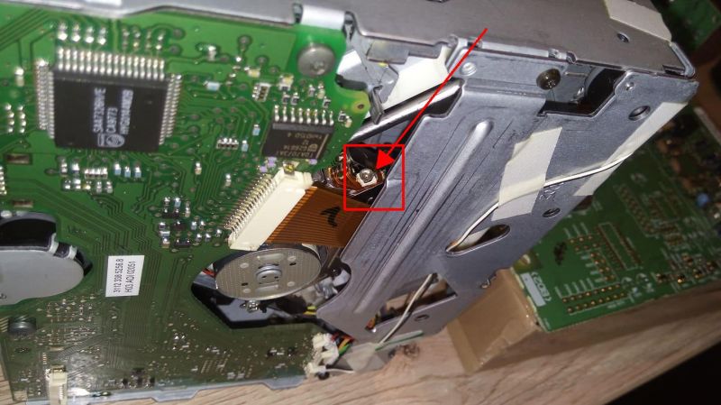

    Witam, pytanie trochę obok tego tematu, a mianowicie mam taki problem z fabrycznym radiem w Stilo a dokładnie z odtwarzaczem CD.
    Płyta gdy jest w środku nie chce się włączyć i wyskakuje error 25, czasami się włączy ale nie ma dźwięku ale czas utworu płynie. A czasami się włączy i gra normalnie tylko słychać takie dziwne tykanie w głośnikach.
    Pomóżcie jeśli ktoś się orientuje w temacie.
    Z góry dziękuje :)

    Fezzy
    Bobiś napisał:
    (...) Płyta gdy jest w środku nie chce się włączyć i wyskakuje error 25, czasami się włączy, ale nie ma dźwięku, a czas utworu płynie. Czasami się włączy i gra normalnie tylko słychać takie dziwne tykanie w głośnikach.
    Odpowiadam na dość stary temat, ale pewnie nie jednemu jeszcze może być przydatny. Miałem ten sam problem. Rozwiązałem go poprzez regulację potencjometrem przy soczewce laserowej. Wykonałem dosłownie bardzo mały obrót w lewą stronę o jakieś 70° i już teraz bardzo dobrze odczytuje mi płyty. Obrót w prawą stronę całkowicie uniemożliwi odczyt. Dziwne tykanie w głośnikach zauważyłem tylko przy dość porysowanej płycie CD. Poniżej umieszczam fotkę gdzie znaleźć ten potencjometr:
    Fiat Stilo - dorobienie AUX w seryjnym radiu.
    Pozdrawiam forumowiczów ;)
