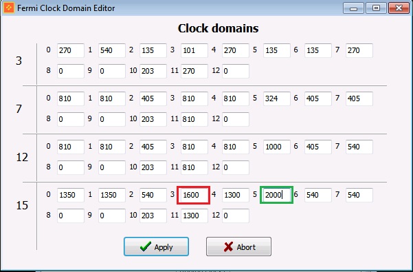

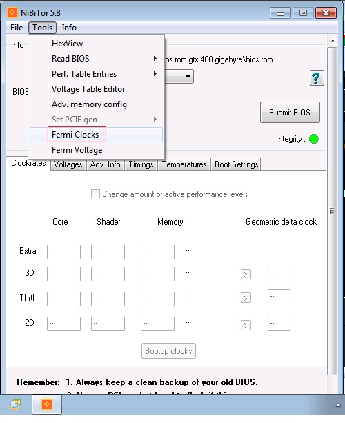

    Podaj jakie chcesz wgrac taktowania gpu/shaderow i pamieci, to zmodyfikuje bios a Ty sobie go tylko wgrasz do karty.
    Chyba, ze chcesz sam to zrobic to wtedy:
    Edytujesz bios nibitorem 5.8 i w zakladce "tools" otwierasz zakladke "fermi clocks".
    GTX470 modyfikacja biosu-czym?
    Nastepnie wpisujesz wartosci dla shaderow w polu czerwonym a dla pamieci w polu zielonym jak na fotce:
    Innych wartosci nie zmieniaj jesli nie wiesz za co odpowiadaja.
    Dla kart gtx 470 optymalnym taktowaniem gpu bedzie wartosc 800 mhz (shadery 1600 mhz) a dla pamieci to juz w zaleznosci jak dobrze sie podkrecaja.
    Oczywiscie wartosc 800 mhz dla gpu moze nie zdac egzaminu w twojej karcie i bedzie trzeba wtedy podniesc nieco napiecie dla gpu.
    Wszystko kwestia wykonania gpu.
    Jednak smiem przypuszczac, ze przy tak wydajnym chlodzeniu uzyskanie 800 mhz dla gpu jest jak najbardziej mozliwe.
    Przyklad ustawien na fotkach jest przypadkowy i prosze sie nimi nie sugerowac.

    No wreszcie jakaś konkretna odpowiedź ale czy po zmianie częstotliwości shaderów z np 1200 na 1400 automatycznie podniesie mi się taktowanie rdzenia? np z 600 na 700mhz ? bo dzielniek gpu:shader wynosi 1:2 ?

    W kartach fermi nie ma mozliwosci ustawien gpu tylko shaderow.
    Te opcje sa sprzezone tak jak pisales.
    Podnoszac shadery podnosi sie gpu, nie odwrotnie.
    Zanim wpiszesz ustawienia do biosu karty, "pobaw" sie w np:
    http://download.orbmu2k.de/download.php?id=51
    Podnies shadery i zauwaz o ile wzrasta gpu.
    Reszta jak w wczesniejszych wersjach kart.

    szymek22
