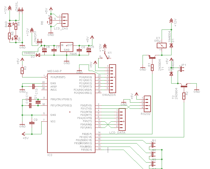

    Cześć,
    mam problem ze zwieszaniem się programu, a dokładniej przy przejściu do podmenu włączania i wyłączania przekaźnika, kilka razy włączy się i wyłączy dobrze a potem program zachowuje się jakby jeden z przycisków się zaciął (w tym przypadku akurat wychodzi mi z menu) i przestaje reagować... Gdzieś na elektrodzie wyczytałem, że to prawdopodobnie sprawa źle zaprojektowanej płytki, wiec wrzucam ją i pytam czy o rzeczywiście ona jest przyczyną tego problemu oraz jak go rozwiązać.
  • #2 8582688
    arktik1
    Pokaż schemat, może jest to kwestia zakłóceń spowodowanych przez przekaźnik.
  • #3 8582710
    Krzysiek_Z
    Schemat jest w załączniku, z tym, że do AVCC podłączone jest jeszcze 5V i przekaźnik podpięty jest dopiero za zworką ON/OFF
  • #5 8585362
  • #6 8586253
    Fajfer2
    Rezystor pull-up od resetu chyba powinien być podłączony zaraz do pinu nr 7
    przy kondensatorze C9. Rezystor ten obecnie tworzy dość szeroką pętlę z masą uC (w dodatku w pobliżu przekaźnika). Pin AVCC musi być podłączony do zasilania nawet jeśli nie wykorzystujesz ADC.
  • #7 8587645
    Krzysiek_Z
    AVCC jest podłączone do 5V mostkiem z kawałka nogi od rezystora na płytce.
    Dziś już nie mam jak przelutować tego rezystora, postaram się to zrobić jutro. Póki co wrzucam programik, może rzeczywiście coś jest w programie skopane...

  • #8 8587822
    mieczotronix
    Trudno powiedzieć, co akurat powoduje błędne działanie, ale jest tutaj kilka błędów:
    - zmienna Pressed_Key też powinna być volatile
    - Key_Relase_Time w Press_B powinna mieć przypisaną wartość przed while
    po sprawdzeniu przycisków przypisujesz jej wartość 40 i jeśli przerwanie nadal chodzi to po 40-tu przerwaniach wyzeruje znowu Pressed_Key, jakby nic nie naciśnięto.
    Logiczniej byłoby Pressed_key zerować po (nie)obsłużeniu klawiszy w Output_12V_Settings
  • #9 8598308
    Krzysiek_Z
    Przepraszam, że tyle nie pisałem, jednak między czasie zablokowałem sobie procesor... Błąd okazał się być błędem programowym, wylutowałem przekaźnik oraz nawet rezystor R1. Program nadal wiesza się w tym samym momencie. Jest to moment kiedy wchodzimy do ustawienia wyjścia i przełączamy z WŁ. na WYŁ. Proszę więc bardziej doświadczonych kolegów programistów o pomoc w znalezieniu tego błędu.
    Odpowiem sam sobie... Błąd był spowodowany tym, że chciałem wyzerować wyjście PB0 poprzez PORTB &= !(1<<PB0) a nie PORTB &= ~(1<<PB0)...
