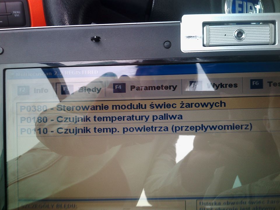

    Witam, wiem że wątek jest dość stary, ale niedawno zostałem właścicielem Fiata Grande Punto 1,3 MJ 90KM 05r.
    Jadąc wracając ostatnio ( ok.30km) w połowie drogi, gdy zatrzymałem się na światłach i przy ruszeniu auto po prostu zgasło nie mając w ogóle prądu. Na drugi dzień po zmianie akumlatora komunikat problemy z EBD auto nie odpalało. Zawiozłem do elektryka- skrzynka z bezpiecznikami pognita- do wymiany. Niestety po odbiorze auto ma pokazujący się trwały błąd silnika silnik ciężko pali (kilka razy podgrzewane świece z trudem odpala) ale przy tym trzepie silnikiem i puszcza białą zasłonę dymną co rano. Gdy wracam do auta po 8h pracy zależy od pogody czasem odpala za strzałem, czasem jest ta sama sytuacja - ta znacznie częściej. Elektryk powiedział, że są to problemy ze świecami - wymieniłem dobre na dobre, jak się okazało.
    Macie jakieś pomysły?

    Albo niewłaściwa skrzynka bezpieczników albo niewłaściwie "uzbrojona". Część obwodów nie ma zasilania. Reklamuj naprawę.
  • #15 14815766
    Oprysk Stonki
    Poziom 29  
    P0380 to błąd ogólny urządzenia zarzącego. Któraś świeca nie grzeje, albo grzeją wszystkie, ale któraś ma za duża rezystancję i centrala świec wykrywa niedobór prądu.
    Reszta to kwestia czujników bądź braku napięcia 5V na nich.
    Zresztą do cholery, od czego jest lista parametrów zmierzonych?

  • #18 14817137
    paranormal22
    kompletnie się nie znam i nie umiem zrozumieć logiki tego auta, a szkoda wydawać kolejne pieniądze na czesci by naprawiać to metoda prob i bledow..
