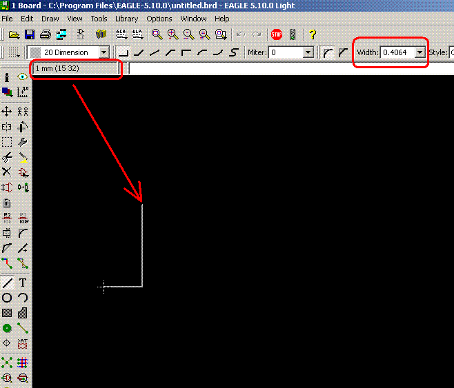

    Do rzeczy, szukam jakiegoś tuto riala najlepiej lub po prostu informacji na temat tworzenia projektowania płytek drukowanych o nieregularnych kształtach. Wraz z możliwością wymiarowania odległości otworów od krawędzi itp. Jak to zrobić w Eagle?? Można to zrobić tylko za pomocą Siatki?? czy jest jakiś inny sposób?? Czy można stworzyć np. wzór płytki w jakimś programie? a później rozmienić elementy w Eagle?

    Eagle - to jak ktoś napisał na tym forum, "taki paint z bibliotekami" i nie wszystko da się z nim zrobić. Co do nieregularnych kształtów płytek, to po prostu usuwasz domyślny obrys i na warstwie "dimension" rysujesz swój kształt, a odległości od krawędzi ustawia się w module "DRC > distance" i włączona ta funkcja wykaże błędy, jeżeli wartości ustawione będą przekroczone, ale nie uniemożliwi wstawienia elementu, pinu lub przelotki bliżej niż zadeklarowane w module DRC.

    Potrzebuję zaprojektować płytkę pod istniejącą już obudowę, wszystko mam już pomierzone i rozrysowane tylko chodzi o to żeby wykonać dokładnie taką płytkę jaką potrzebuję według mojego wzorca i dopasowanie rozmieszczenia elementów.
    To że jest opcja z ustalaniem odległości od krawędzi itp. wiem już o tym.
    Ale nie chodzi tu o to.
    Czyli nie da się w Eagle zadeklarować jakiegoś kształtu płytki.
    Liczenie kratek przy siatce jest bardzo męczące.
    Potrzebuję łatwego i przyjemnego sposobu na zaprojektowanie takiej płytki.
    Czy ma ktoś jakieś pomysły??

    A kto ci każe liczyć kratki przecież od tego jest okienko pozycji. Najpierw ustawiasz w oknie "Grid" siatkę ( najlepiej w mm)
    Tworzenie płyek drukowanych o nieregularnych kształtach
    następnie szerokość linii i rysujesz patrząc w okienko pozycji
    na pasku masz także kształt prowadzenia linii.
