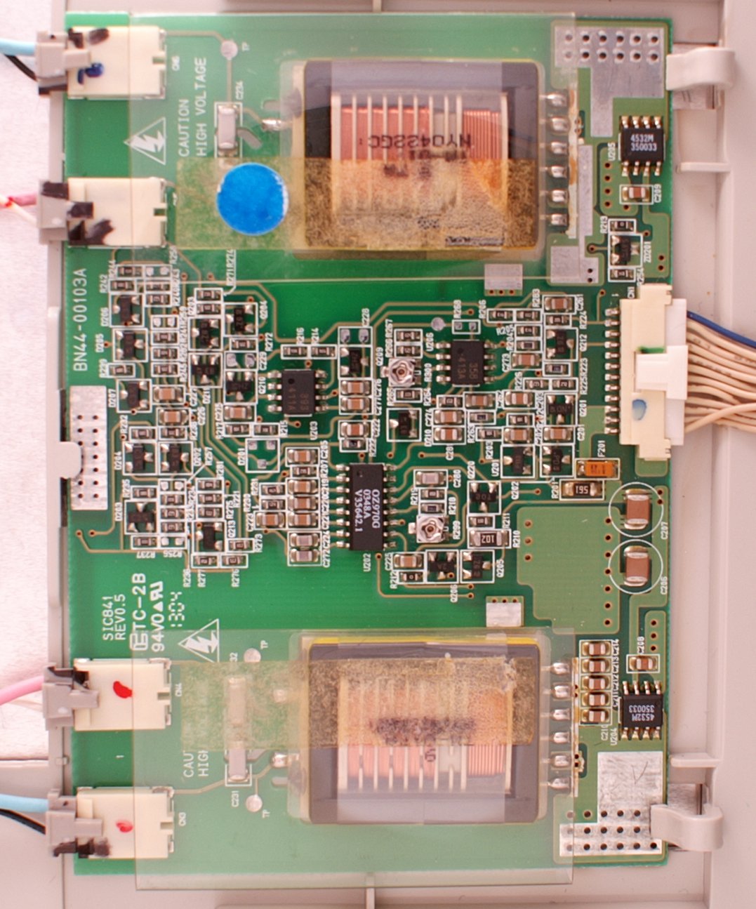

    Witam dostałem do naprawy monitor firmy Samsung 193P S
    Model Code: DI19PSQAQ/EDC
    Type Bo: GH19GS
    Matryca: LTM190E4-L01
    Usterka polega na tym że po włączeniu monitora obraz się pojawia ale bardzo po woli. A dokładniej mówiąc odświeżanie trwa około 3s. lecz raz po AUTO ustawianiu monitora monitor ruszył normalnie lecz po pewnym czasie znowu obraz wyświetla się wolno. Na początku myślałem że to wina elektroniki monitora lecz na innej matrycy wszystko działa OK. Tak więc wychodzi na to że to coś nie tak z elektroniką matrycy. Może ktoś z was miał już podobny przypadek i wie jak temu zaradzić?
    I jeszcze jedno pytanie czy ten monitor poza przyciskiem POWER posiada jakieś menu do ustawiania kontrastu jasności itp.

    Tak się składa ze mam parę świetlówek podepnę je zamiast tych w matrycy i sprawdzę.
    Wymiana świetlówek nie pomogła.

    Pomoże wymiana matrycy, lub naprawa elektroniki logiki. Może być uszkodzony odbiornik LVDS lub przetworniczka DC/DC.

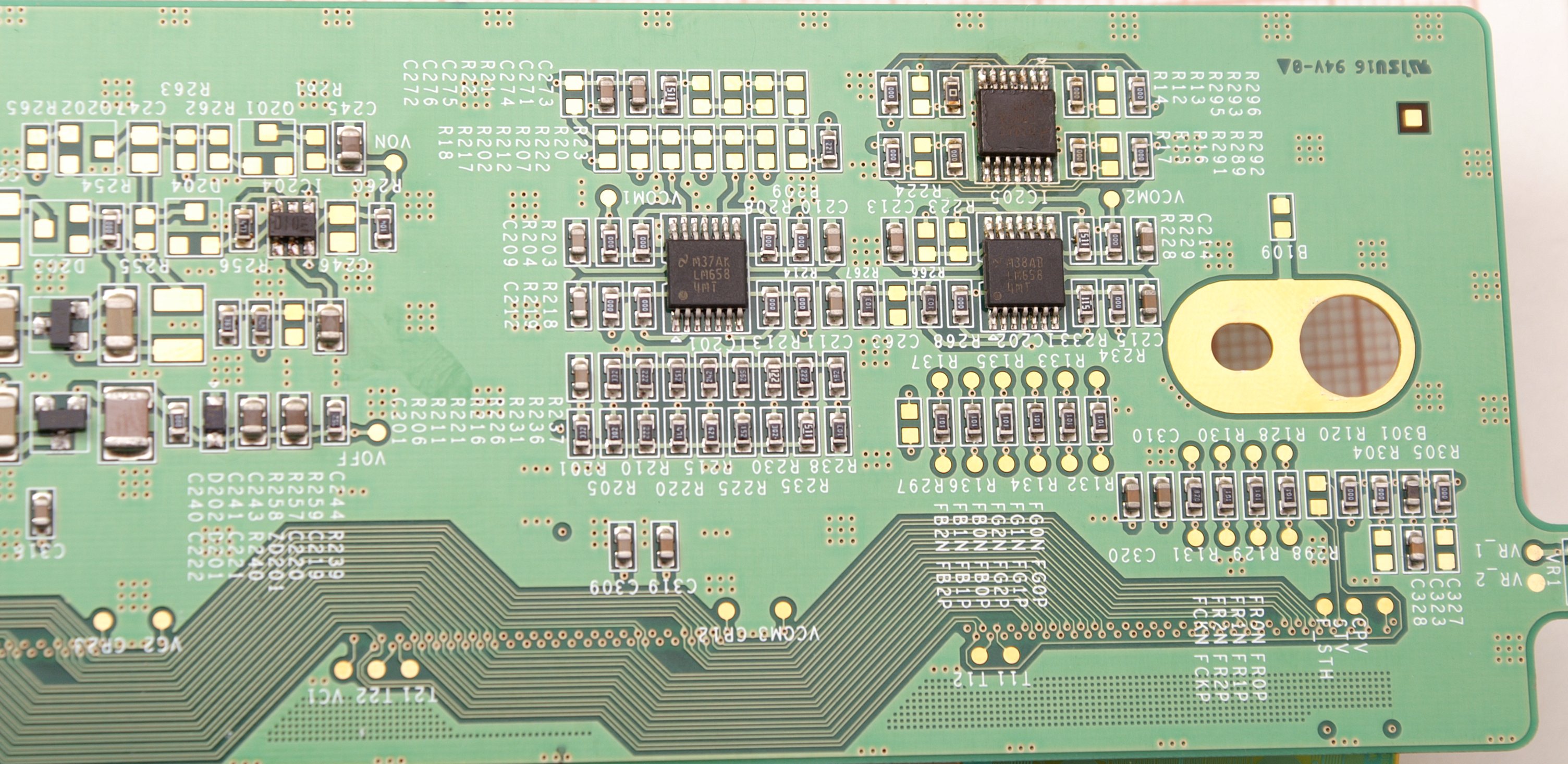

    Sprawa wygląda tak jak już pisałem wcześniej do monitora była podpinana inna matryca model wyżej i działa bez problemu tak więc elektronika monitora jest oki. Problem może być ze wspomnianą logiką matrycy.
    Dodaje zdjęcie.
    Samsung 193P Obraz wyświetlany z opóźnieniem Samsung 193P Obraz wyświetlany z opóźnieniem Samsung 193P Obraz wyświetlany z opóźnieniem Samsung 193P Obraz wyświetlany z opóźnieniem Samsung 193P Obraz wyświetlany z opóźnieniemSamsung 193P Obraz wyświetlany z opóźnieniem Samsung 193P Obraz wyświetlany z opóźnieniem
    Wspomniana przetwornica to MAX1748
    a odbiornik LVDS to ten główny układ zapewne.
