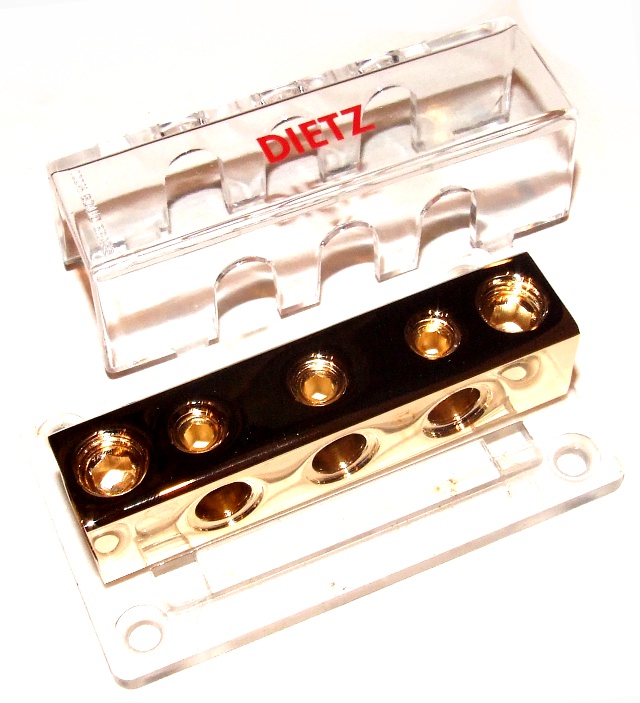

    Witajcie,
    Szukam jakiejś tańszej alternatywy dla rozdzielacza masy i zasilania. Chciałbym aby taki rozdzielacz miał wejście na kabel o przekroju 20-25mm2 oraz wyjścia 3 x na kable poniżej 10mm2 oraz jedno wyjście na kabel 20-25mm2.
    Czy w akcesoriach elektrycznych znajdę podobną listwę spinająca zasilanie na jakiejś skręcanej listwie ?
    Coś na wzór tego:
    Rozdzielacz napięcia - alternatywa
    Pozdrawiam,
    Michał

    Taniej to chyba tylko możesz kupić kilka końcówek oczkowych, zacisnąć na końcach przewodów, zalutować i wszystkie skręcić zwykłą śrubą z nakrętką.
    Ewentualnie poszukać używanych rozdzielaczy, bo czasami za grosze są.

    Nie wiem czy wiecie ale po każdym rozdzieleniu kabla na cieńszy powinien być bezpiecznik .... wtedy używamy tzw rozety ...

    Zgadza się, ale wszystkie rozety car audio to na stosunkowo grube kable typu 10mm2, zupełnie nie potrzebne np do podłączenia radia, cb radia.
    Są jakieś rozdzielnie bezpieczników na kable pokroju 6mm, 4mm albo nawet 2.5mm ? Nie muszą być to stricte car-audio.

    W rezultacie skorzystam ze sposobu, który podał miki87. Wydaje mi się to rozsądne rozwiązanie mojego problemu. Śruba z podkładkami plus konektory oczkowe na każdym z kabli. A na kablach, które zmniejszają średnice np do radia, do CB radia oraz dodatkowej zapalniczki samochodowej dam gniazda na bezpieczniki. Na wszystko założę nakrętkę i koszulkę termokurczliwą i będzie elegancko i prawidłowo :)
