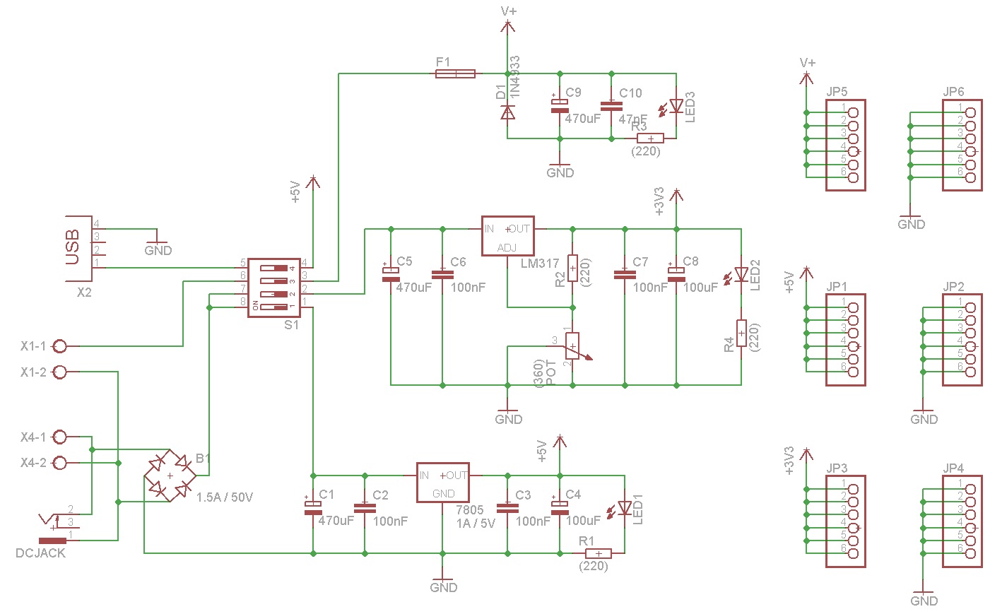

    Witam, chciałem przedstawić dość rozbudowany schemat zasilania, jestem ciekaw waszych opinii i porad
    Więc tak dzieląc to na bloki:
    -zwykłe zasilanie 5V przez stabilizator 7805
    -zasilanie regulowane (3,3V) na LM317
    -zasilanie bateryjne w zasadzie bezpośrednie z zabezpieczeniem na diodzie i bezpieczniku (4,5V)
    - zasilanie przez USB i tu nie bardzo wiem jeszcze z której strony do tego podejść domyślam się że tak prosto jak to zrobiłem nie da rady choć może jestem ciekaw co napiszecie :)

    Jak Ci się coś pochrzani to możesz zewrzeć sobie dwa różne +5V.

    Ewentualnie mogę dodać kolejne wyjścia goldpinowe specjalnie na zasilanie z USB.
    A jak z poprawnością schematów i jak z wartościami elementów?

    po pierwsze stabilizator dla 3v3 musi być w wersji LDO po drugie przemyśl i kup cztery MOSY logic level i zrób na nich klucze automatycznie przełączające źródło zasilania. zanim spalisz ten komputer do którego to będziesz podłączał.

    dande do dips witcha to:
    zdolność łączenia 24 Vdc/25 mA
    rezystancja styków <100 mΩ
    Stablizator na 3,3V wybrałem taki ponieważ zależy mi na możliwości regulacji, nie będzie tu koniecznie tylko 3,3 zależy od sytuacji i wysterowania potencjometru. Dzięki temu układowi na wyjściu będzie można podać praktycznie napięcie wejściowe dołączone do układu więc daje to sporo możliwości.
    Co do MOSÓW logic level nie bardzo mam o tym pojęcie ale poszukam :)

    Chodzi o to że wybrałeś zły stabilizator. musi być w wykonaniu LDO (Low Drop Out).

    Ten fragment gdzie jest DC jack mi się nie podoba.
    Powinno chyba być tak:
    - z zasilacza bezpośrednio do masy.
    Akumulator + doprowadzony do pinu 3 gniazda- i tylko tam a nie na mostek.
    Wtedy jest tak: gdy w DC jack nie jest wpięta wtyczka zasilanie z akumulatora idzie przez DC jack na mostek.
    Jak wepniemy wtyczkę- do powoduje rozwarcie styku i zasilanie idzie z wtyczki.
    Zresztą- po co ten mostek?
    Jedna dioda wystarczy na zabezpieczenie.
