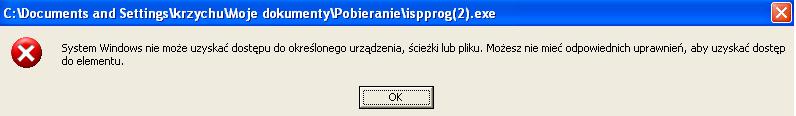

    Chciałem zaprogramować ATmega32 przez kabel LPT.
    Ściągnąłem program "ispprog", ale jak chcę go otworzyć, aby się zainstalował to wyskakuje mi błąd:
    „Can’t load winio.sys driver. Cheack your Administrator rights.”
    Sęk w tym, że jak wchodzę w: panel sterowania->narzędzia administracyjne-> zarządzanie komputerem-> użytkownicy i grupy lokalne-> użytkownicy->"nazwa konta na które jestem zalogowany"->członek grupy
    To piszę,że jestem w grupie "administratorzy".
    Podejrzewam, że to nie chodzi o prawa administratora tylko coś po prostu źle robię. Szukałem jakiś informacji o instalacji programu, ale nic nie znalazłem. Co to trzeba zrobić, żeby zainstalować "ispprog" na windowsXP?

    Prawy klawisz myszy na plik exe i tam jest komenda "odpal jako administrator". Da się też zaznaczyć opcję, żeby ten plik zawsze był odpalany jako administrator.
    To powinno pomóc.

    nie pomogło, tylko teraz muszę poszukać hasła administratora :/
    Pochwaliłem za szybko. Nie pomogło...
    Nie pamietałem hasła wiedz je zmieniłem:
    Start->uruchom->wpisałem"control userpasswords2"->Resetuj hasło
    uruchamiam "isp.exe" jako administrator i wyskakuje nowy bład:
