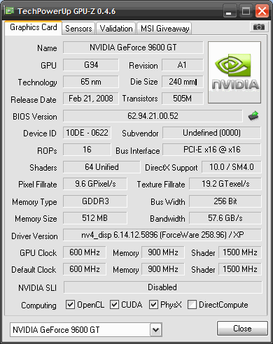

    Jak sflashować bios mojej karty graficznej PNY Gf9600GT i jak sprawdzić czy jest dostępna nowsza wersja biosu ?
    Dołączam foto z GPU-z :

    Drugi problem :
    Jak regulować obroty wentylatora na tej grafice?
    Czy wgranie nowego biosa pomoże ?

    Ad 1. Uruchom nibitor i sprawdz w zakldace fanspeedIC czy sa aktywne zakldaki odpowiedzialne za dynamiczna regulacje wentylatorka.
    Jezeli beda szare jak na fotce, to nie bedzie mozliwosci regulacji wentylatorka z poziomu biosu karty.
    PNY Gf9600GT - jak sflashować nowy bios??
    Mozesz jedynie zmienic wartosc w zakreslonym polu na nizsza i zapisac bios do pliku.
    Nastepnie wgrac bios do karty i sprawdzic czy obroty wentylatorka odpowiadaja wartosci przypisanej w polu zakreslonym.
    Jezeli nie bedzie zmian, to nic nie zrobisz.
    Producent poszedl po kosztach zubazajac nawet ustawienia biosu.
    Ad2. Jak znajdziesz najnowszy bios do karty, to go edytuj nibitorem i sprawdz zakladke fanspeedIC.
    Jak pola dynamicznej regulacji beda aktywne, to mozna wierzyc, ze bedzie dalo sie zarzadzac ustawieniami wentylatorka.
    Potem kwestia dobrania odpowiednich wartosci wzgledem obciazenia i szybkosci nagrzewania sie chlodzenia.
