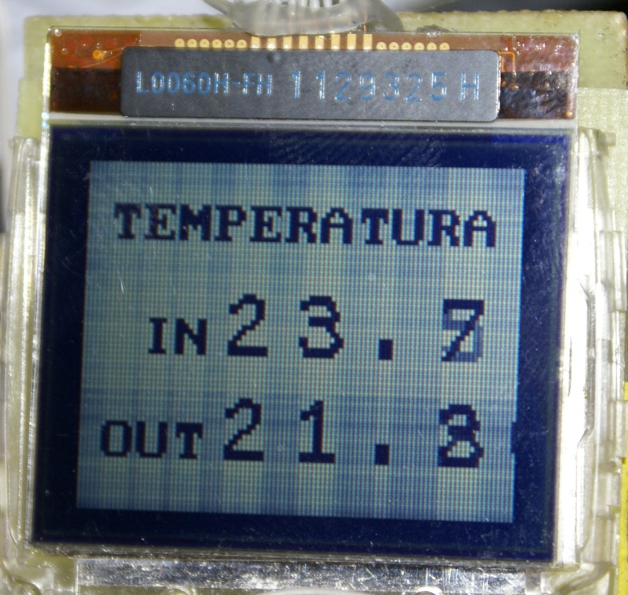

    krzysztofo
    Problem dotyczy zmiany koloru paska na całej długości wyświetlacza w miejscu zmiany pikseli (w tym wypadku liczby)
    Najlepiej zobrazuje to zdjęcie.
    Niezrozumiałe paskowate rozjaśnienia na LCD 3510i
    Problem dotyczy tylko tego konkretnego przypadku, gdzie następuje szybka zmiana wartości wyświetlanych na lcd.
    Co dziwne słowa "Temperatura" oraz "IN" i "OUT" wyświetlane są tylko raz w tym samym czasie, a paski występują tylko przy IN OUT.
    LCD jest podłączony pod atmege8 8MHz przez stabilizator 3,3v, czujniki temperatury ds18b20, oczywiście plus pełen zestaw kondensatorków.

  • #2 8589760
    flapo213
    Witaj,
    Chyba wyświetlacz ma problem z kontrastem, nie każdy egzemplarz musi mieć te same ustawienia, spróbuj zmienić kontrast na mniejszy oczywiście softwarowo.
