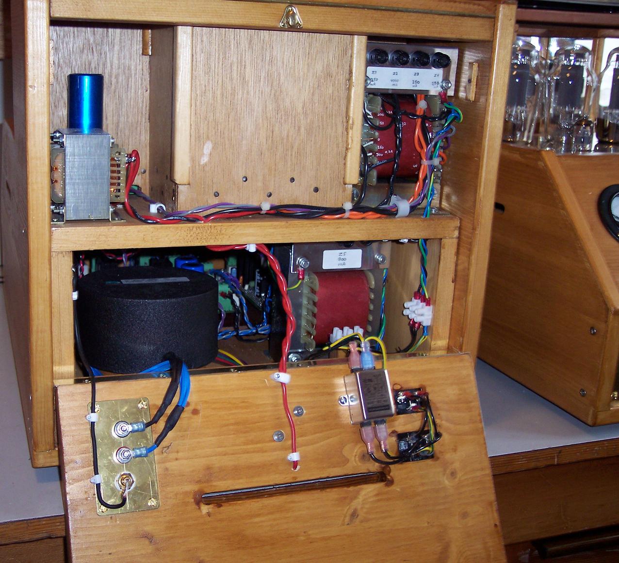

    Chciałbym przedstawić projekt Rudolfa Moers'a z Holandii. Projekt nosi nazwę Parallel Push-Pull 300B Tube Amplifiers, czyli równoległa para wzmacniaczy , zbudowana w oparciu o legendarną lampę triodową 300B. Całkiem oczywista powinna być rzecz, że budowa pary takich wzmacniaczy nie należy do tanich i najłatwiejszych, poprzez wzgląd na wielkość całego urządzenia i koszta podzespołów i lamp. Jak mówi sam autor urządzenia, poświęcił on na jego budowę około 14 miesięcy pracy, projektowania, montowania i budowy całej, skomplikowanej pary wzmacniaczy. Całkowity koszt każdego ze wzmacniaczy to około 1300 Euro lub przeliczając na dolary to 1760$. Każdy wzmacniacz waży około 25kg, a wymiary to: 390 mm wysokości, 400 mm szerokości i około 530 mm głębokości.
    Schemat ideowy i blokowy oraz wykresy wzmacniaczy można zobaczyć na stronie źródłowej, link na końcu artykułu. Na wejściu znajduje się przedwzmacniacz z triodą ECC82(12AU7), a także wzmacniacz amplitudowy używający podwójnej triody ECC99 oraz triody ECC82. Poziom wyjściowy zbudowany jest na czterech legendarnych lampach 300B - bezpośrednio podgrzewanych triod ze sprzężeniem zwrotnym o parametrach: prąd anodowy o wartości 40mA oraz napięcie anodowe o wartości 356VDC. Moc wyjściowa na każdy wzmacniacz wynosi około 25W. Napięcie żarzenia wynosi około od 1.5 do 6.3 VDC dla lamp ECC, natomiast w przypadku pozostałych lamp triodowych 300B napięcie żarzenia wynosi od 1.5 do 5 VDC. Wszystkie napięcia żarzenia są odseparowane izolacją galwaniczną. Wzmacniacze zostały zamknięte w stylowej i drewnianej obudowie z pokrywą. Całe urządzenie jest zbudowane z modułów ze złączami połączeniowymi. Autor projektu Rudolf Moers poinformował, że zaprojektowany wzmacniacz jest opisany w jego nowej książce "Fundamentele versterkertechniek met elektronenbuizen" ISBN 978-90-5381-226-6 w języku holenderskim. Być może pojawi się wersja angielska.
    Szerokości pasma:
    -0.1 dB przy 20 Hz i 50 kHz i 25 W
    -3.0 dB przy 10 Hz i 100 kHz i 25 W
    Sprawność: 8%
    Poniżej kilka zdjęć ze strony źródłowej projektu:

    8% w jakimkolwiek zastosowaniu to żałośnie mało. Ale tutaj raczej się tego nie ocenia. Jakość wykonania powala. Uniwesalne płytki w tym wypadku to raczej nic złego. Zwyczajowo wzmacniacze lampowe robi się na łączówkach przykręconych do chassis, a tutaj w miejscu łączówek są uniwersalne płytki - takie łączówki pozwalające na bardziej swobodny montaż i zwalczanie ewentualnych sprzężeń i przydźwięków.
