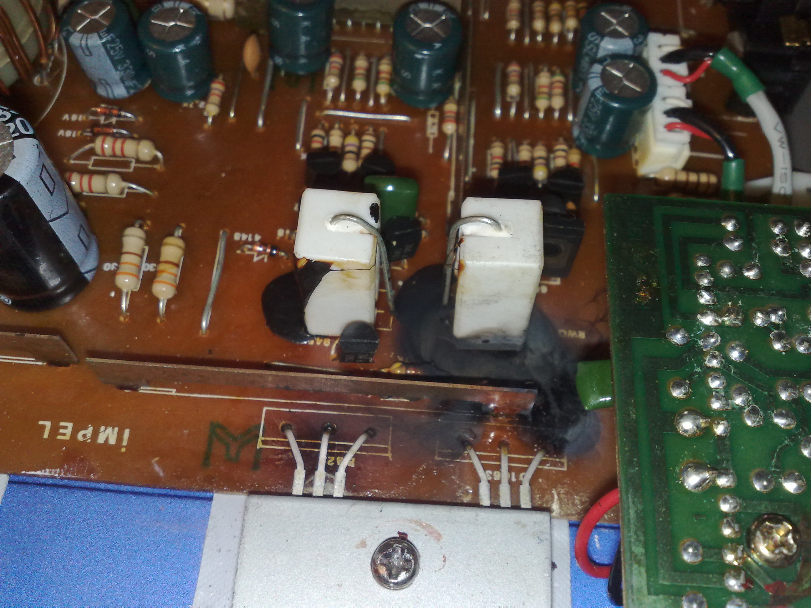

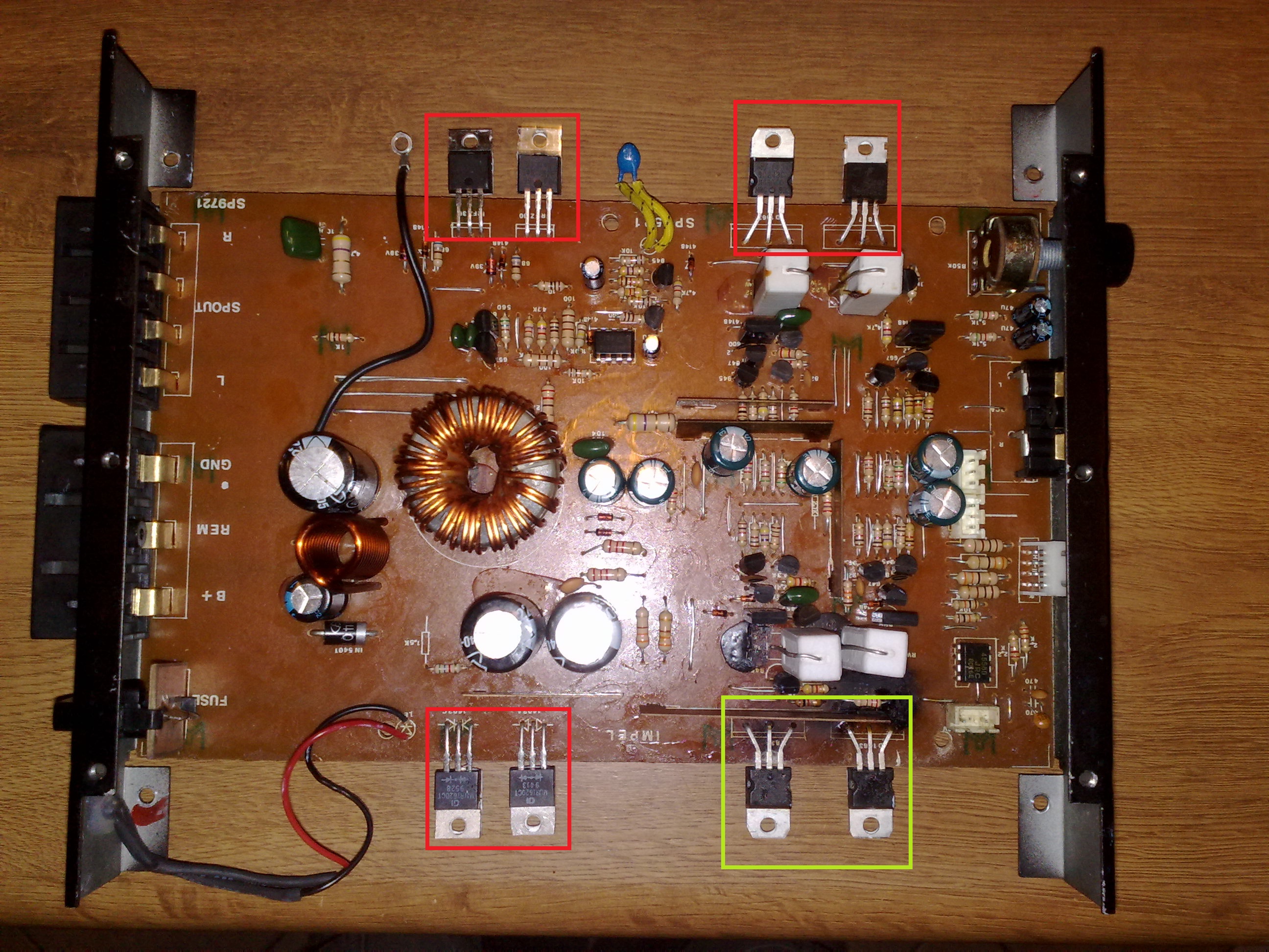

    Rozkręciłem i znalazłem w środku coś takiego:
    Spalony wzmacniacz Tonsil ws380
    Wymieniłem oba "białe klocki" (oporniki, tak ? ^^) oraz jeden malutki podłużny taki jak ten osmalony pomiędzy nimi, który pękł w pół i latał we wnętrzu :)
    Ponowiłem próby. Pierwsze co poszedł bezpiecznik na wzmacniaczu.
    Wnerwiłem się i zamiast bezpiecznika dałem gruby przewód miedziany i czekałem co się zacznie palić...
    Za pierwszą próbą nic się nie działo. Za drugą poszedł dymek przy drugiej parze białych World Trade Center i teraz wyglądają na osmalone. Jutro je wymienię.
    Tu pojawiają się moje pytania: co oznacza migająca dioda power oraz co powoduje takie reakcje wzmacniacza?
    Dzięki z góry za podpowiedzi,
    Amator
  • #2 8592084
    kaczorjunior85
    Migająca dioda może oznaczać sprawną przetwornice i spaloną sekcje końcową. Zacząłbym od sprawdzenia tranzystorów końcowych.

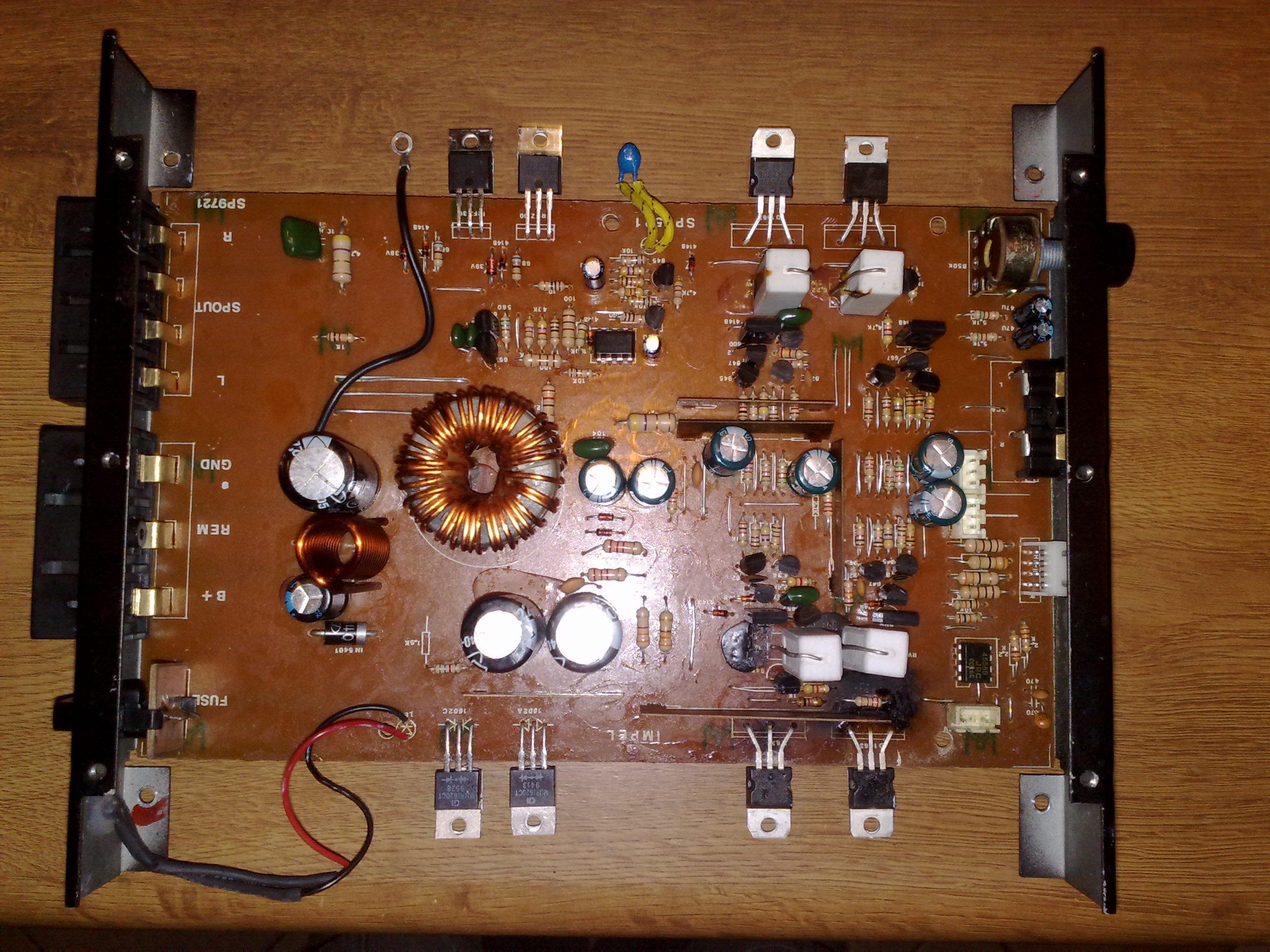

  • #4 8595361
    barszczoo
    Wymieniłem dziś tranzystory zaznaczone zielonym kolorem bo podejrzewałem, że są uszkodzone ze względu na spalone oporniki w pobliżu.
    Podłączyłem zasilanie - poszedł bezpiecznik.
    Znów, zamiast bezpiecznika wsadziłem kawałek miedzi i obserwowałem płytkę.
    Dioda przestała migać, teraz świeci światłem ciągłym lecz oporniki zaczęły dymić, te World trade center na górze płytki.
    Jest zwarcie na jednym i drugim tranzystorze w pobliżu, jutro wymieniam.
    Teraz pytanie: pozostałe elementy w czerwonych kwadratach to przetwornice czy także tranzystory?
    Jak powinien się zachowywać miernik przy sprawdzaniu ich?
    Pozdrawiam,
    Amator :)

  • #6 8595554
    kaczorjunior85
    W tych czerwonych kółkach to są tranzystory przetwornicy, a co? Dzieje się z nimi coś?
    Ale ja też jestem za tym żebyś to komuś dał.
  • #7 8595743
    barszczoo
    Każdy się kiedyś uczy :)
    Dałem za ten wzmacniacz 4 piwa, jak go dostałem - był sprawny (niby). Chyba dobry materiał na naukę :)
    Koło 3 min grał grało, ale czy elementy się nie przegrzewały - nie wiem.
    Ok, sprawdzałem tranzystory miernikiem. Zwarcie występuje w zaznaczonych na czerwono elementach.
    Dziś wymieniłem elementy zaznaczone na zielono.
    Jako nic nie umiejący osobnik, sprawdziłem miernikiem jak zachowują się nowe tranzystory - miernik siedział cichutko. Na wylutowanych było zwarcie, więc opłacało się je wymienić.
    Zyskałem na tym palącą się ciągłym światłem diodę power :) Wcześniej mrygała i palił się bezpiecznik. Teraz też się pali ale gdy zastąpię bezpiecznik czymś trwalszym, na przykład kilogramem miedzi ;) , dioda świeci ciągłym światłem ale oporniki się przegrzewają.
    Miedziana zworka for the win :) Jakbym za ten sprzęt dał jakieś konkretne pieniądze nie zwlekałbym, i biegłbym do jakiegoś serwisu. Z resztą nawet w jednym byłem. Koleś powiedział mi, że jak on miałby wszystko sprawdzać, to musiałbym zapłacić mu tyle, że mógłbym sobie za to kupić sprawną używkę.
    Stwierdziłem, że może i tego nie naprawię, ale może się przy okazji czegoś nauczę :)
    Jeżeli jutro nic mi się nie uda wykombinować spróbuję poszukać kogoś, kto jest mi w stanie pomóc... Albo poszukam jakiegoś sprawnego wzmacniacza - trudno się mówi...
