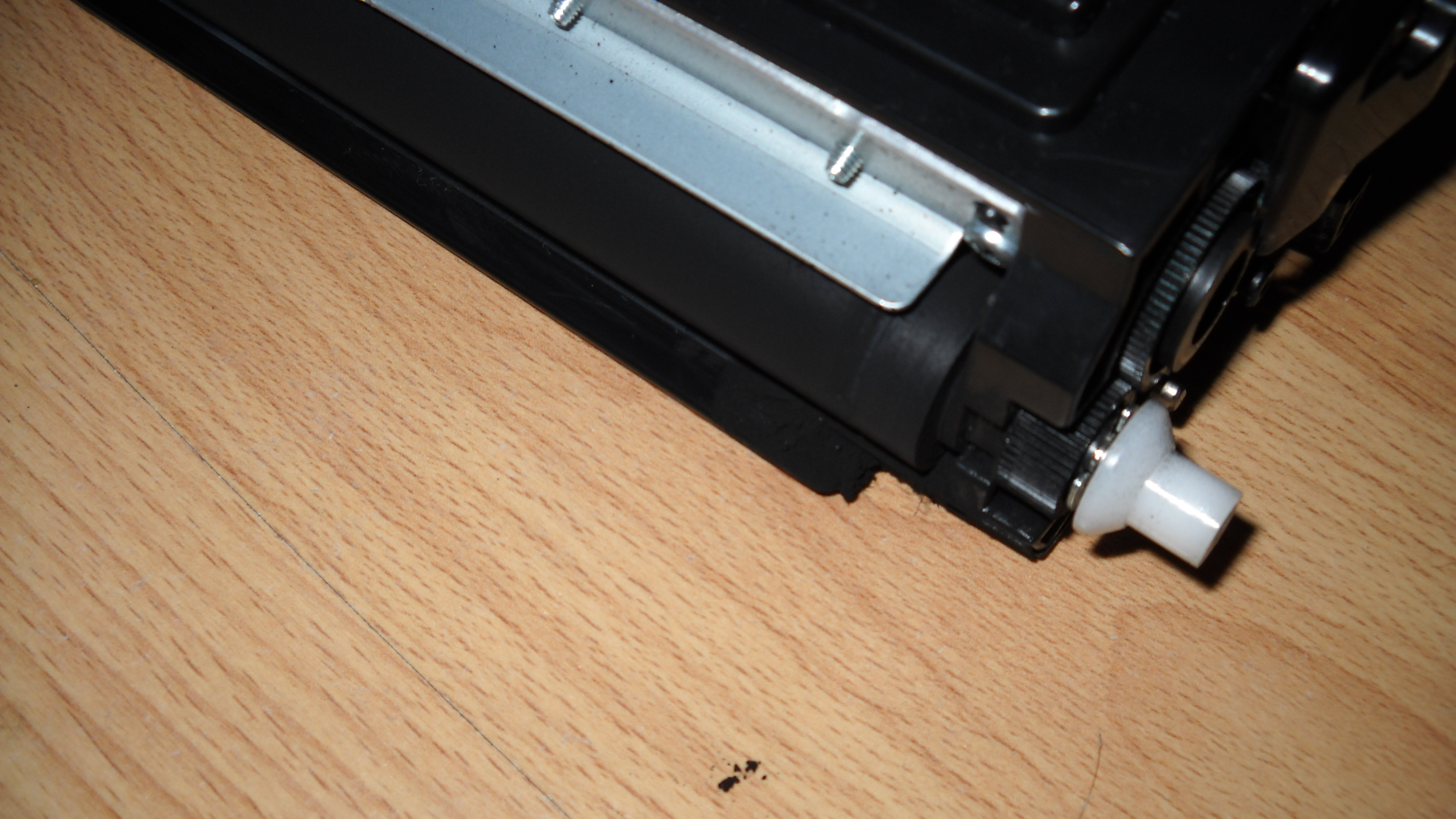

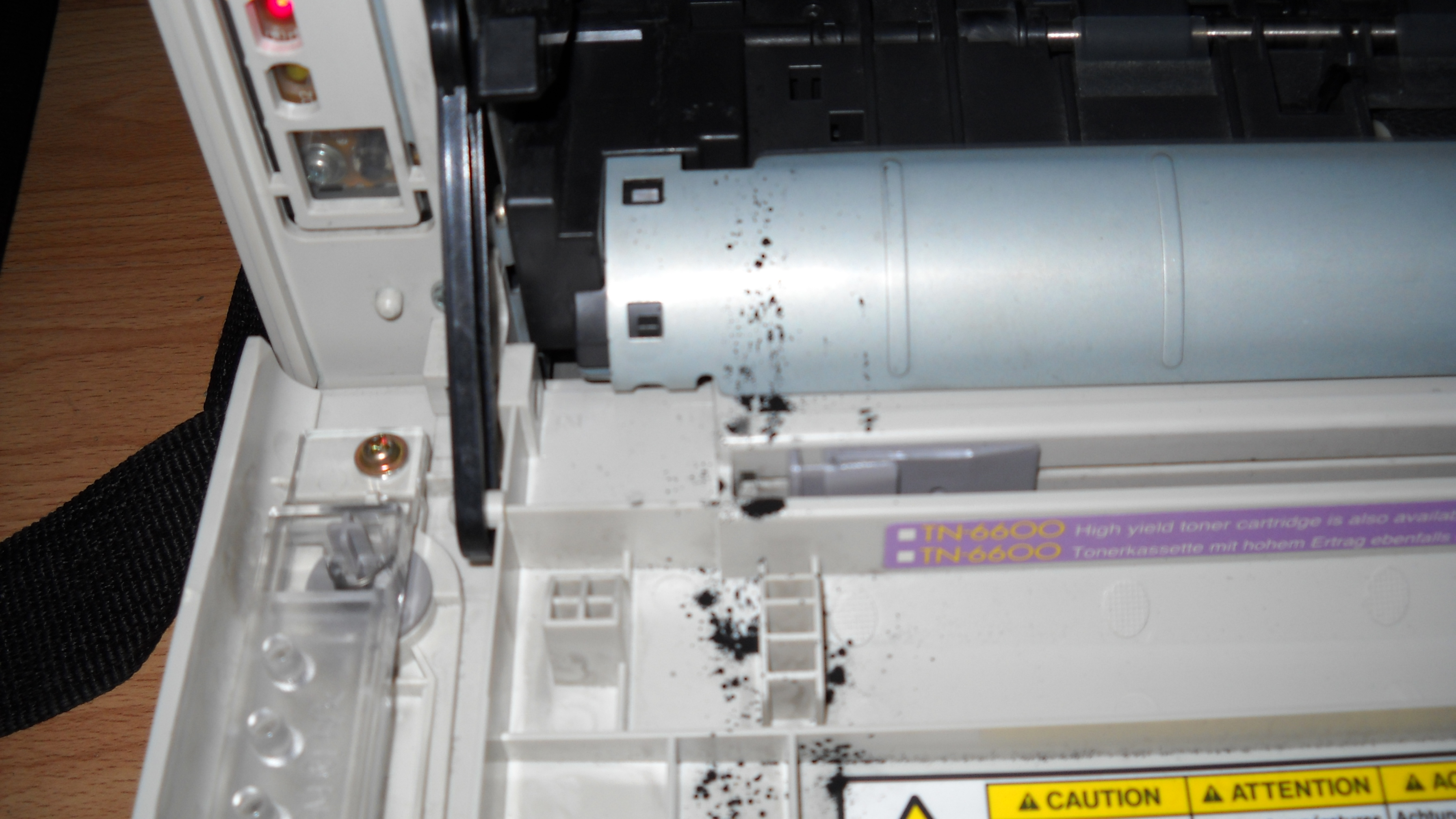

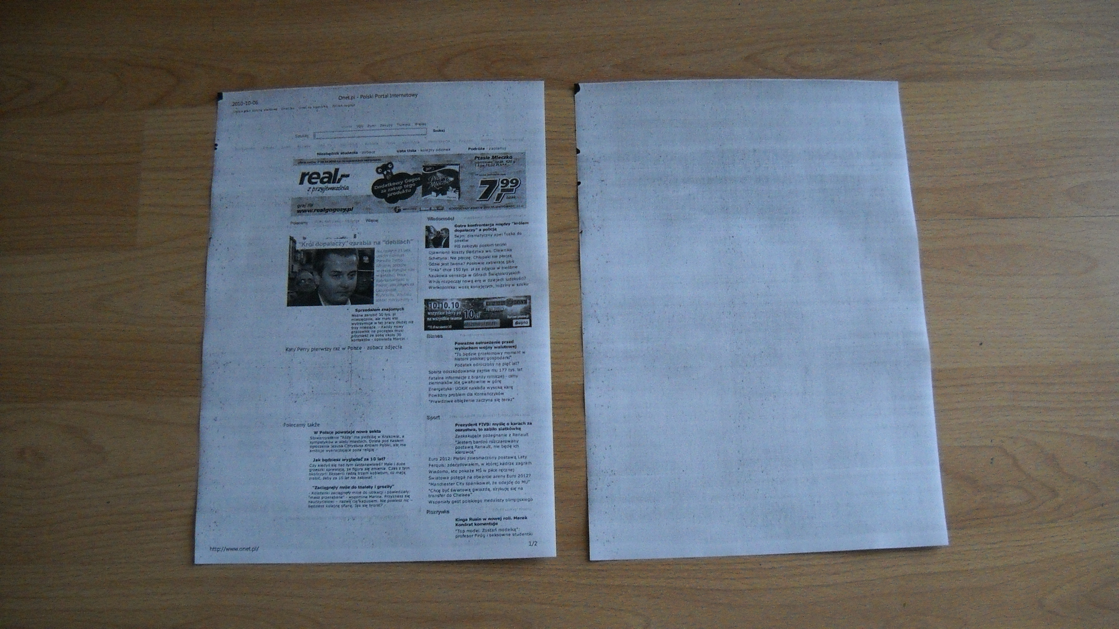

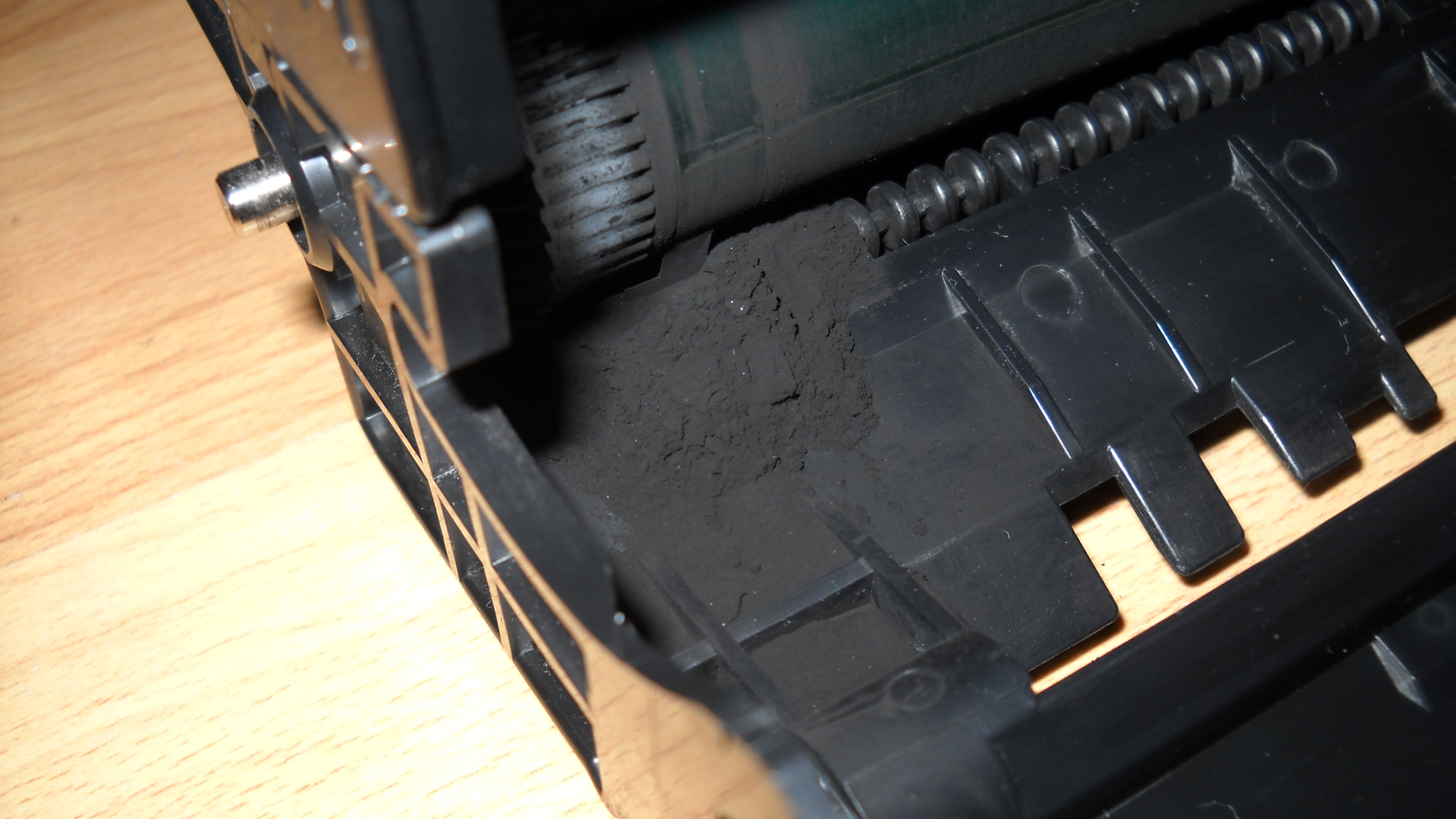

    Posiadam Brother HL-1250 wydrukowałem ok 1500 stron, ostatnio drukarka zaczęła brudzić wydruki od strony drukowanej. Przeczyściłem okienko lasera izopropanolem, wałek światłoczuły (zielony i całą komorę) wałek magnetyczny i ostrze listwy podającej poskręcałem, niestety dalej to samo, ba zaczęła gubić toner przez co wydruki po stronie nie drukowanej sa przy brzegu strony pobrudzone, ponad to zapala się na przemian zielona dioda i alarm toneru. Możliwe, ze z drukarką jest wszystko ok tylko brudne wydruki (szare i jakaby grudki toneru) sa spowodowane niskim poziomem toneru? Jakim tonerem najlepiej zasypać i ile go wsypać? Obecny był oryginalny, bo ma nawet naklejke na korku (chyba, ze ktoś dosypywał przez kasetkę a nie korek).

    W internecie są dostępne instrukcje regeneracji tych kartridży i należy postępować zgodnie z nimi. W twoim przypadku to źle złożyłeś kartridż i dlatego wysypuje się z niego toner. Z prawidłowo uzupełnionego i poskładanego kartridża nic się nie wysypie nawet przy potrząsaniu nim. Toner szukaj dedykowany do tego modelu, miałem przypadki gdy sprzedawca twierdził, że jest dobry a po uzupełnieniu nim dawał ciemny podkład z obu stron kartki i trzeba było kupić inny.

    Poradnik jest dobry, choć jako wskaźnik nie powinien być płaski wkrętak, bo niektórych może wprowadzić w błąd, że należy nim skrobać te elementy. Uważam, że w twoim przypadku lepiej kupić kompletny, zregenerowany kartridż z gwarancją niż dalej brnąć w samodzielną regenerację. Musiałeś w tamtym uszkodzić listwę, dlatego sypie proszkiem. Kupisz proszek a okaże się, że kartridża nie naprawisz i wtedy wydasz znowu 50,- zł. Skalkuluj sam.

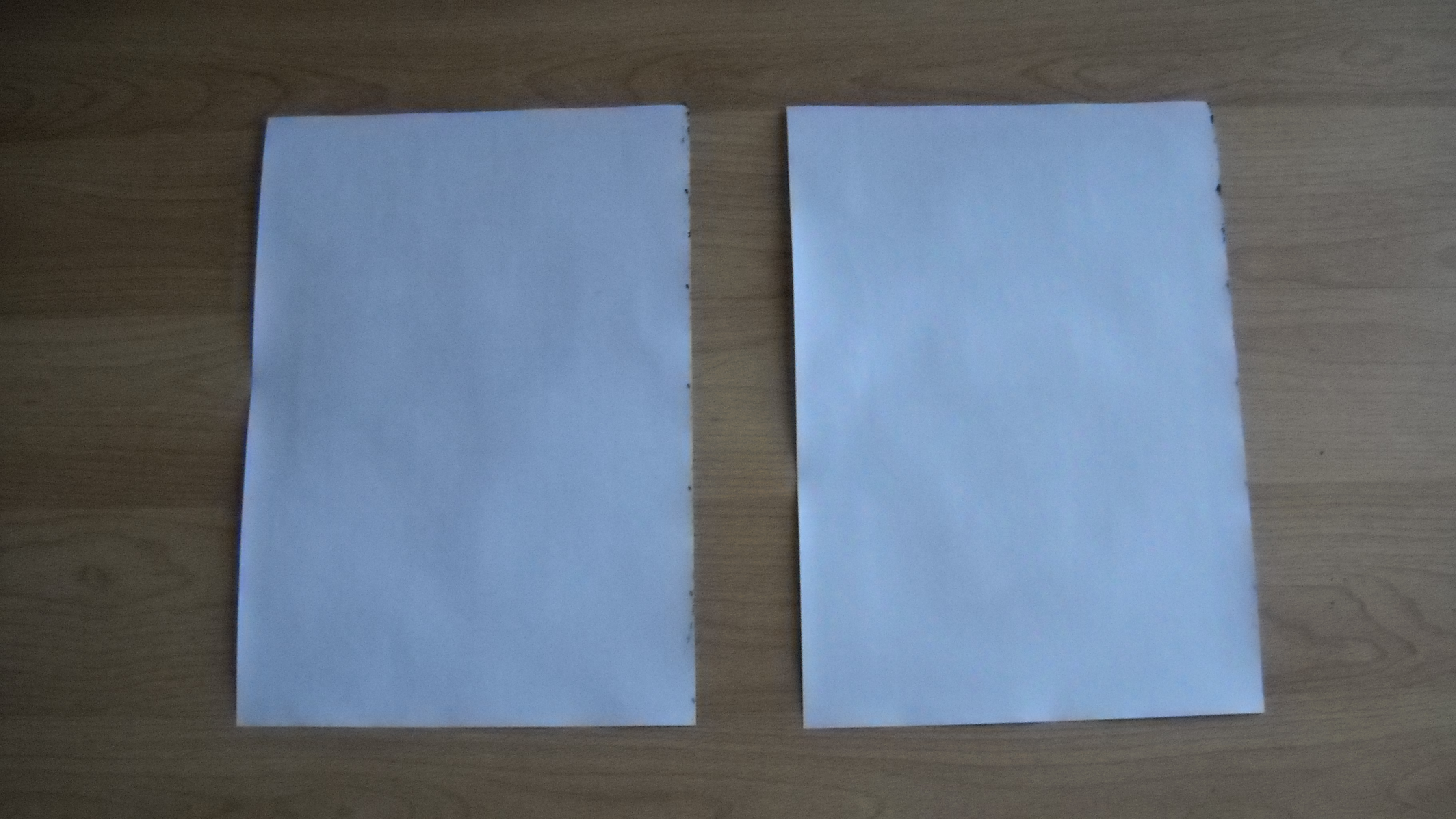

    Listwa jest sprawna jedynie ostrze umyte izopropanlem, warstwa na mag-roller jest idealnie równa. Nieszczelność jest miedzy, wałkiem podającym, a magnetycznym (naderwany element gumowy). Jednak po podklejeniu wydruki jakie były takie sa dalej.

    Takie czyli jakie ? Jak dalej toner się wysypuje to wywal ten kartridż i kup sprawny. Sam pisałeś, że kosztuje 50,- zł. A jeśli dalej brudzi na wydruku to masz proszek do bani nawet jak sprzedawca zapewniał, że jest do tego modelu, bo nie jest.

    Proszek jest ok, bo na nim wydrukowałem ponad 1,500 stron i było perfekt. Po czyszczeniu dalej mam szare tło.
