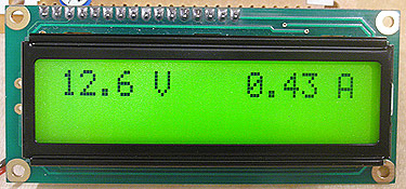

    Chciałbym przedstawić zagraniczny projekt cyfrowego woltomierza i amperomierza opartego o mikrokontroler PIC16F876 i wyświetlacz LCD. Projekt oryginalnie nosi nazwę PIC Volt Ampere Meter. Urządzenie to zostało zaprojektowane tak zaprojektowane tak, by pozwoliło mierzyć napięcie o poziomie od 0 do 70V albo od 0 do 500V z rozdzielczością 100mV, a także zmierzyć prąd o poziomie od 0 do 10A z rozdzielczością 10mA. Urządzenie to jak zapewnia autor, może stanowić idealny dodatek do do rożno-rodnych urządzeń labolatoryjnych DIY, zasilaczy , ładowarek czy innych projektów elektronicznych, gdzie musi być monitorowany poziom napięcia i prądu.
    Dzięki dodaniu możliwości kalibracji przez przyciski SETUP, UP & DOWN jest możliwy pomiar napięcia większego od 70V. Sercem miernika jest mikrokontroler PIC16F876A z wbudowanym, wewnętrznym konwerterem analogowo-cyfrowym ADC (analog to digital converter) oraz wyświetlacz LCD 2x16 znaków.

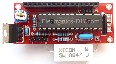

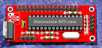

    Autor obwód zaprojektował tak, aby użyć jak najmniej zewnętrznych elementów i płytka miernika była jak najmniejsza, dzięki czemu łatwiej zostałaby wbudowana w np. zasilacz labolatoryjny. Zasilacz wymaga tylko jednego napięcia zasilającego, które może zostać dostarczone z głównego zasilacza. Cały miernik zużywa prąd o wartości tylko 10mA z włączonym podświetleniem wyświetlacza LCD i 3 mA, kiedy podświetlenie wyświetlacza LCD zostanie wyłączone. Podświetlenie wyświetlacza LCD można wyłączyć poprzez rozłączenie rezystora 10 Ohm. Napięcie jest próbkowane poprzez konfiguracje rezystorów 100k oraz 6.8K.
    Dodatkowo multimetr może być łatwo konfigurowany poprzez dołączone trzy przyciski (SETUP, UP & DOWN). Urządzenie można regulować przytrzymując przycisk SETUP przez dwie sekundy, po czym na ekranie pojawi się napis "Setup Mode". Po podłączeniu napięcia mierzonego do wejścia INPUT urządzenia, następuje proces kalibracji czyli porównywania wyniku pomiaru z urządzenia, z pomiarem z seryjnego multimetru cyfrowego przyłożonego do napięcia mierzonego. Przyciskami UP & DOWN można wyregulować napięcie tak, aby zgadzało się z tym, wyświetlanym przez cyfrowy multimetr. Kiedy napięcie zostanie skalibrowane, należy skalibrować prąd włączając w mierzony obwód urządzenie oraz multimetr cyfrowy. Kiedy urządzenie zostanie skalibrowane, ustawienia zostaną zapisane w pamięci EEPROM. Proces kalibracji zostanie zakończony. Proces kalibracji należy przeprowadzić tylko raz bowiem ustawienia nie zostaną skasowane po zaniku napięcia zasilania.

    Pomiar prądu do 10A.
    Z pewnością ......
    Chciałbym zobaczyć ten rezystor 0,47 Om 5W jak popłynie przez niego 10A.
    I wydzieli się hmmmmm..... około 50 W :D .

    A od kiedy to 0,47Om x 10 A daje 50W ???
  • #9 8603379
    Freddy
    Odkąd ? - Od 1826 roku ! (R=U/I --> P=U*I --> P=I²*R).

    dokładniej to będzie 47W jeśli tolerancja rezystora jest równa 0%. Jeśli to jest standardowy 5% rezystor to mamy 47W +/- 2.35W
    A prawda jest taka, że te rezystorki na krótki czas wytrzymują i ponad 50W. Testowałem. Aczkolwiek nie wiem jak się będą zachowywać w różnych warunkach, przy płynnym zwiększeniu prądu do 10A i szybkim zmniejszeniu wytrzymywał. Więc może wystarczy do odczytania pomiaru.

    Nie wyobrażam sobie tego. Bocznik musi umożliwiać ciągły przepływ prądu podczas pomiaru. Przecież nie będziesz czytał wyniku "na czas". Ten rezystor zacznie ostro dymić już przy 5A (ok. 3,26A to dla niego max).

    Mikro kontrolerowi wystarczy ułamek sekundy do pomiaru spadku napięcia. Wystarczyłby odczyt maksymalnej wielkości w jakimiś przedziale czasu i będziemy w stanie zmierzyć ten prąd.
    Tak swoją drogą to przecież można zastosować radiator i kilka rezystorów spiętych równolegle (każdy oczywiście o takiej rezystancji aby wypadkowa była równa oryginalnemu rezystorowi)

    No i co z tego, rezystor jest cały czas wpięty w układ i cały czas płynie przez niego prąd !

    Chyba że ten rezystor ma pełnić funkcje rezystora pomiarowego spadku napięcia jak w chociażby zasilaczu electronics lab. Ale to w takim wypadku bez sensu umieszczać go na płytce z multimetrem
