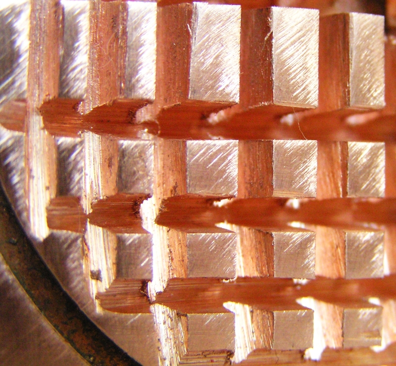

    Więc wizyta w "HUTMEN-ie" we Wrocławiu - Zakup prostokąta z najczystszej miedzi o najlepszych właściwościach przewodnictwa ciepła o wymiarach 8cm x 7 cm i grubości 10mm - i do pracy !
    Początkowo oddałem do frezera - ale pan miał chyba dużą wyobraźnię a mały staż i zrobił to czego zrobić nie powinien - miał wyciąć szachownicę - a zrobił własne " Mahjongg". - jeżeli ktoś ma dobrego to proponuję oddać - Mojemu udało się zrobić tylko rowek na uszczelkę i zepsuć środek wycinając rów Mariański.
    Do zrobienia takich rowków wystarczy szlifierka kontowa z odpowiednio zużytą tarczą - coby nie wyjechać po za obręb rowka na uszczelkę i żeby bruzdy były głębokie na 9mm.
    Proponuję sobie narysować blok w skali 1:1 na kartce zaznaczając newralgiczne punkty i cyrklem wzdłuż osi wykreślić i zmierzyć koło żeby wejść w materiał na odpowiednią głębokość i szerokość.
    Blok wyglądał tak.

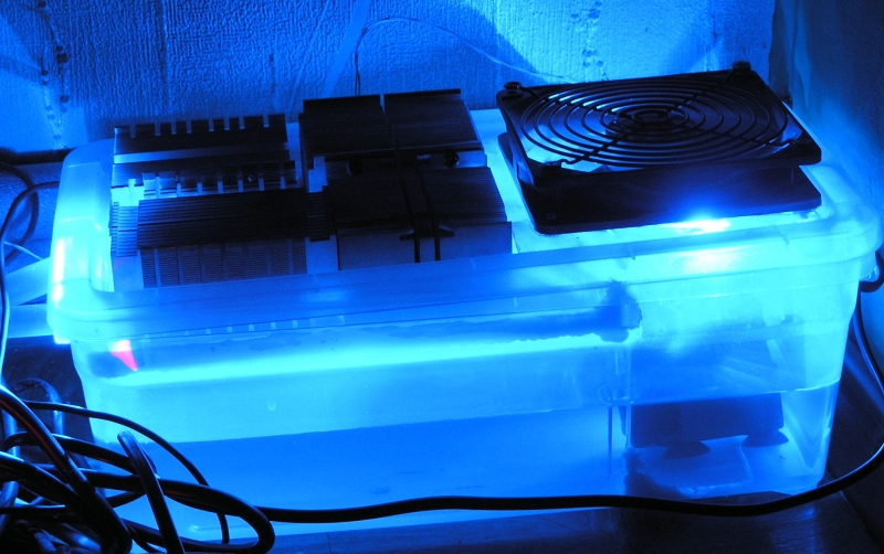

    Rezerwuar wykonałem z pojemnika zakupionego w "OBI" za 5 zł.
    Wykonałem górną "półkę" oraz nóżki z plexi.
    W zamierzeniu na półkę z radiatorami wlewana miała być ciecz ogrzana - opływając duże radiatory przedmuchiwane cichym dużym wentylatorem - Ciecz miała się chłodzić - coś na kształt " Wieży chłodu.
    No i zostałem przy tym rozwiązaniu - sprawdza się i jest ciche.
    Rezerwuar przedstawia się tak -

    A chlodzenie rezerwuaru, szczegolnie wykonane w ten sposob(imho kretynski, bo woda nie dotyka radiatorow bo napewno jest poduszka powietrzna) mozna sobie darowac.
    Tak czy siak, ladny blok, a wyniki jeszcze ladniejsze :D
  • #3 8598419
    artbi81
    Odnośnie ceny bloku - to kawał miedzi w sklepie przyzakładowym kosztował - 35 zł.
    Natomiast odnośnie poduszki powietrznej pod radiatorami to drobina liczenia i dobór rurki pionowej o odpowiedniej średnicy i mam utrzymane 7-10 mm glikolu na górnej tacy. Przez co glikol nie oblewa tylko spodów - ale oblewa je na 7-10 mm a co za tym idzie są zanurzone aż do momentu wystawania pionowych blaszek radiatora. Spody radiatorów mam mieszane materiałowo - miedź/aluminium żeby szybciej absorbowały ciepło.
    Chłodzenie wodne na glikolu - prototyp na CPU
    Taca była obliczona na max 15 mm żeby mi glikol nie "chluptał" przelewając się bokami.
    Także czy tam jest poduszka w tacy czy też nie ma - glikol należycie oblewa to wszytko.
