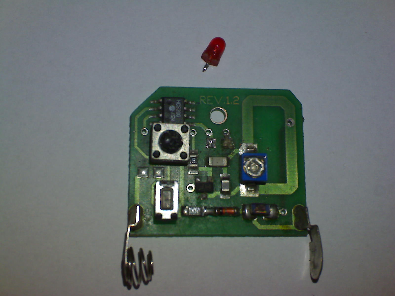

    Witam ponownie. Tym razem mam problem z autoalarmem Predator PRO rev8.4. Przestał mi działać pilot. Czy można jakimś sposobem (za pomocą zwykłego miernika) sprawdzić, czy np. pilot nadaje?
    Dodatkowo chciałem zapytać - jaki typ diody jest umieszczony w pilocie tego alarmu? Czy jest to zwykła dioda LED czy może coś z podczerwienią związanego? Świeci i mruga po wciśnięciu któregoś z dwoch przycisków. Niestety, po przeczytaniu kilku porad na forum próbowałem przelutować luty i albo przegrzałem albo dioda była uszodzona bo jedna z nóżek mi zwyczajnie odpadła. Czy ktoś może mi podpowiedzieć jaką diodą mogę tam wstawić w zamian?
    Z góry dziękuję za odpowiedzi.

    Zwykła dioda

    Dioda jest zwykła skoro świeci chyba że widzisz w podczerwieni?Wstaw taką czerwoną,weż instrukcję dopisz pilota ewentualnie zobacz czy działa przy samej centralce,ten niebieski to trymer-mozna zakręcić plastikowym wkrętakiem dla poprawy zasięgu.Zwykłym miernikiem nie sprawdzisz czy nadaje.

    Nie, widać gołym okiem. Ale wolałem zapytać i się upewnić. Dziękuję za odpowiedzi, spróbuje wlutować zwykłą LED.

    Tylko czerwoną i nie hiper jasną ,najlepiej taką jak masz na fotce.Wynika to z napiec i prądów dla jakich świecą diody.
