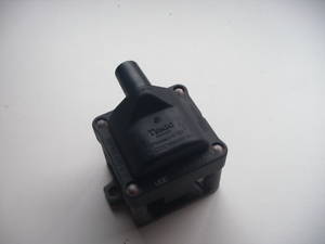

    Skoda Felicja 1,3 z 1996r - nie chce zapalić z rana. Problem powtarza się od kilku dni gdyż samochód nie chce zapalić z rana. Później jak temperatura wzrośnie gdy świeci słońce samochód opala na dotyk. Dzisiaj też nie odpalił rano więc wykręciłem świece i podgrzałem ją. Po wkręceniu samochód zapalił i jeździłem nim przez cały dzień na krótkich trasach z większymi przerwami na postój.Przy kazdym uruchomieniu zapalał bez problemu. Wymieniłem kopułkę z przewodami wysokiego napięcia do świec dwa dni temu. Co może być powodem że silnik zimny nie chce odpalać?

    Sprawdz cewke zaplonowa.Mogla ulec uszkodzeniu,bardzo czesto powstaja pekniecia na jej obudowie gdzie dostaje sie pozniej wilgoc.
