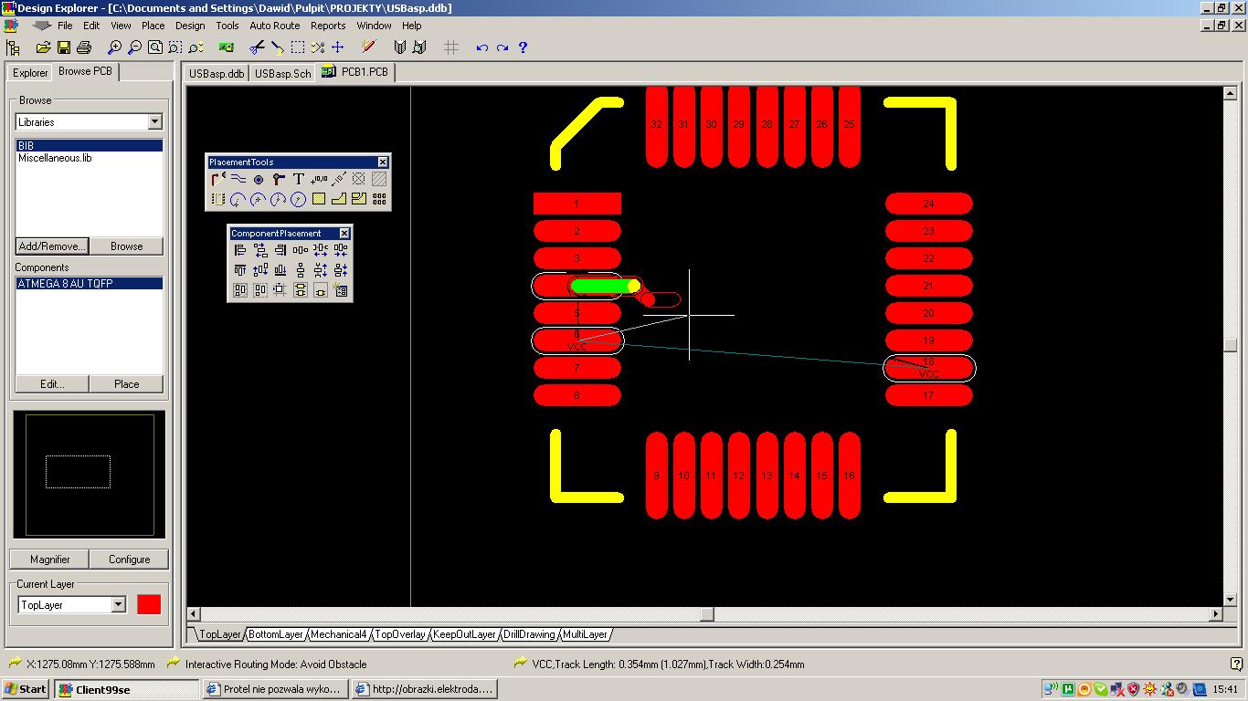

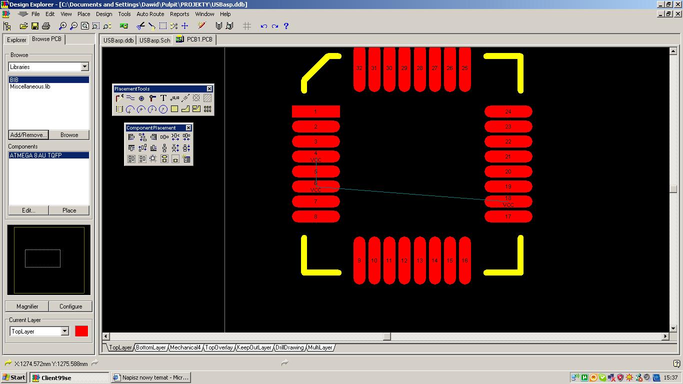

    Witam mam protela wersja 99 dlaczego nie pozwala mi wykonać połączeń procka atmega 8 pad 4 z padem 6 i padem 18 na dole zrzut ekranu, gdy klikam na
    "Interactively route connections" i chce poprowadzić połączenia program nie pozwala pady robią się wtedy zielone a ustawiłem by VCC był wspólny z tych 3 wyprowadzeń.

    Musisz zmienić w Rules / Clearance na mniejszą wartość bo nóżki procesora są węziej rozstawione niż Ty masz ustawione minimalne odległości w Rules-ach.
    Albo w Options/Preferances zmień na chwilę dla Interactive routing na Ignored Obstacle. (to rozwiązanie tylko dla podpięcia tego procesora).

    Witam ale dlaczego ? nie mogę tej ścieżki poprowadzić Protel 99 nie pozwala mi?
    Ścieżka robi się zielona i dalej nie chce się poprowadzić.

    Problem rozwiązany zmieniłem w rulesach tam gdzie mi napisałeś sot ale nie minimum clearnenc tylko w okienku nizej na "diffrents nets only" a było zaznaczone
    "Any net".
    prosze o objasnienie tej listy wyboru z okienka i po co jest to okienko ?
