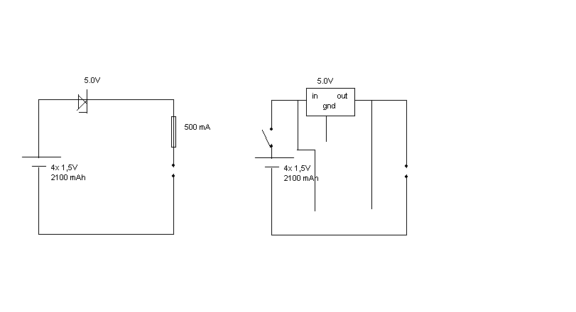

    Mam problem odnośnie ładowarki USB na baterie szukałem 2h nawet znalazłem parę fajnych pomysłów ale nie mogę znaleźć ładowarki na 3/4 akumulatory 1,5v 2100 mAh.
    Bardzo potrzebuje schemat gdyż niedługo wyjeżdżam na 6 dni bez dostępu do prądu

    chodzi mi o zbudowanie ładowarki np do mp4 zasilany z 3/4 baterii AA
    Znalazłem na necie możliwe rozwiązanie ale nie jestem pewien wykorzystanie stabilizatora 5v i 500 mA ale nie wiem jak go wykorzystać po drugie mieszkam w zadupiu i nie mam w pobliżu żadnego elektronicznego sklepu

    Znalazłem zeszyt od elektrotechniki niestety rok tylko ją miałem.
    I naszkicowałem jeden układ a drugi jest nie dokończony bo o stabilizatorach mam tylko w tabelce
    Ładowarka USB na baterie do ładowania urządzeń USB
    Myślę że pieszy może działać a drugi trudno dostępne części w mojej okolicy (60km)

    Hmmm... Mam pomysł nieco dziwny ale powinien być skuteczny.
    Poszukaj gości od przetwornic impulsowych do latarek (specjalistyczne ukł. scalone) i pomęcz ich o przetwornicę step-up by z 3,6-4,5V dawała 5V o natężeniu ok 1 A. Koszt do ok. 30-40 pln.
    Odnośnie stabilizatora - pamiętaj o różnicy napięć wejście-wyjście, chyba 1,7-2V tam jest tracone, więc wydajniej wychodzi driver z latarki zastosować :) (co prawda koszt znacznie większy niż wydłubanie 7805 z jakiejś trupo-elektroniki ale po pierwsze mały rozmiar przetwornicy a po drugie o wiele większa wydajność, na dłuższą metę przetwornica/driver wygrywa jeśli chcesz często ładować, jeśli sporadycznie to naprawdę mały sens robienia zaawansowanej elektroniki).

    kup akumulatorki mają napięcie 1,2V (jedna bateria) 4 takie baterie dadzą napięcie 4,8V a w USB jest 5V różnica jest niewielka a do tego zawsze je podładujesz i będziesz mógł ponownie ładowac swoje urządzenie
