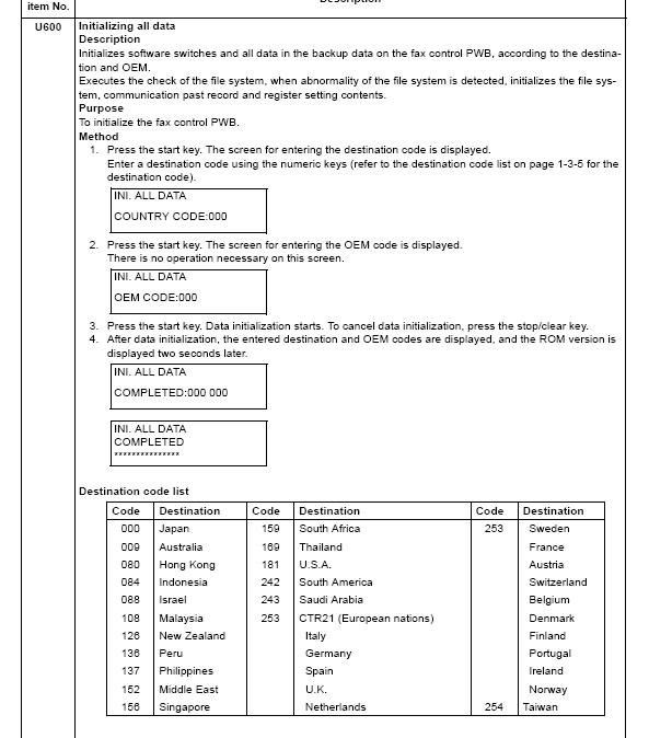

    Witam. Mam do zamontowania fax kit do d-Copia 2500MF. w instrukcji jako ostatni punkt mam: "Perform the maintenance mode U600 to initialize the fax control assembly. For details see the service manual."
    Czy ktoś może już instalował taki moduł i może mi podpowiedzieć co i jak mam dalej zrobić?
    jak wejść do serwisu i jak to zainicjować. HELP

    to odpowiednik Kyocery KM-2540 ---> link do serwisówki Link
    tam jest napisane jak wejść w serwis, symulacja U600 inicjalizuje fax control PWB, po wykonaniu U600 powinieneś otrzymać na panelu country code: 253 - to dla Europy.

    W kyocerach z automatu szlo. Nic nie zmienialem przy instalacji.
