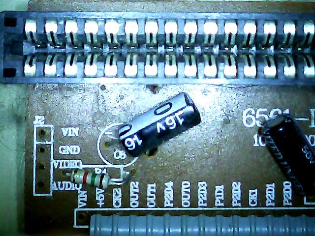

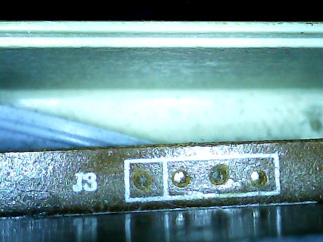

    Witam, także mam ta konsolę i zastanawiałem sie dokładnie nad tym samym co Ty:D
    Na płytce na której znajduje się gniazdo do kartridźy, znajduje sie 8 dziurek, w które nic nie jest wlutowane.
    Pegasus i język G basic jest możliwośc podłączenia?
    Po lewej i następne 4 nad złaczem:

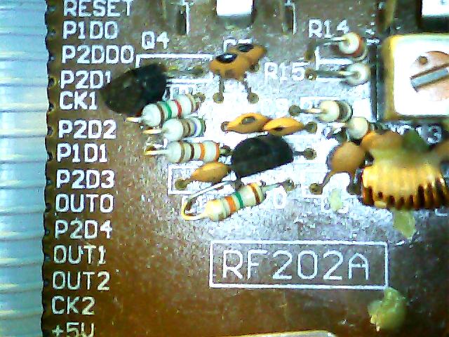

    Dziwne jest to że w tej samej płytce, malutki rezystor jest wlutowany w zasięg pola innego elementu elektronicznego:
    mały rzut na płytke i widoczny chyba numer seryjny:

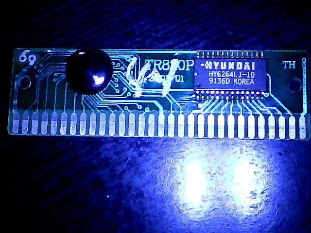

    W dodatku Kartridź domyślny (taka szara obudowa) ma chyba ukryte menu.
    Czasem udawało mi się w nie wchodzić jak wyginałem kartridź w gnieździe.
    Oto on niestety bez obudowy bo mi poszedł jeden zaczep, i część płytki przy próbie włożenia ginała sie do środka.
