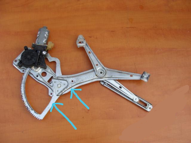

    Czy ktoś rozbierał kiedyś podobny mechanizm.Chodzi o to ,że silniczek podnośnika szyb pracuje , cały mechanizm ,tryby są OK. a nie podnosi ani nie opuszcza.Wyjąłem cały mechanizm i na logikę wydaje się,że znalazłem błąd.Czy ktoś może to potwierdzić ? Na zdjęciu widać podnośnik .Silnik przesuwa półokrągłą zębatkę.Czy te dwa elementy zaznaczone strzałkami nie powinny być połączone na stałe ,bo u mnie poruszają się względem siebie ?

    Pękły ci zgrzewy - widoczne wokół osi ramienia.

    Tak właśnie podejrzewałem
