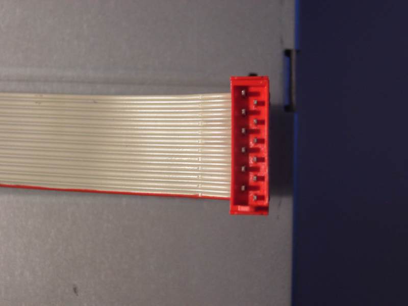

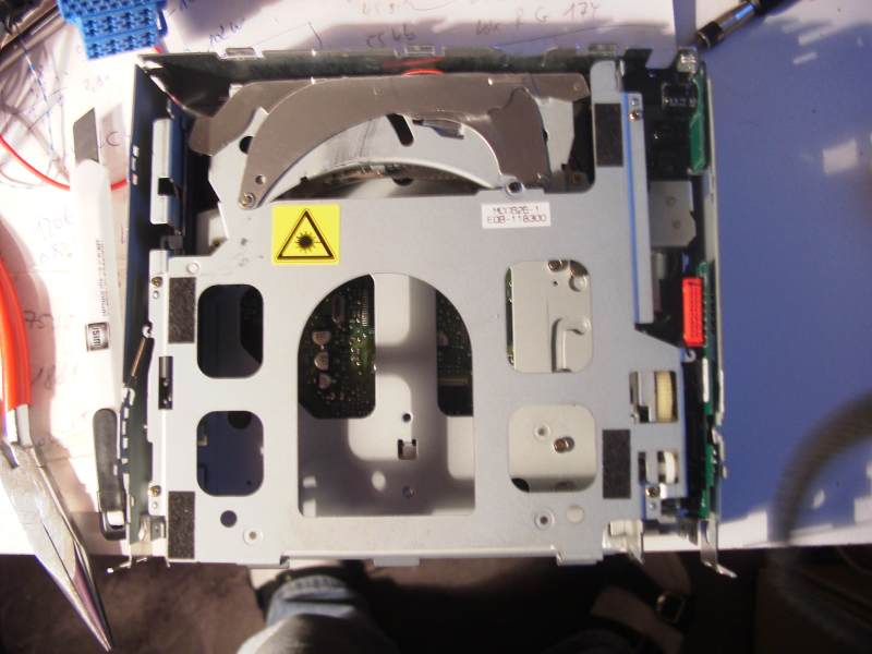

    moje auto to omega z 2001 roku, z radiem NCDC 2015. Jest to rozmiar podwójny DIN. W środku górna część to same radio, z bodajże komputerem pokładowym, a dolna część to sama zmieniarka CD. Odłączyłem audio od zmieniarki CD i podłączyłem kabel z wtyczką 3.5mm, tak żebym mógł sobie podłączyć co chcę. Wszystko gra fajnie, ale w momencie jak podłącze ładowarkę czy to do ipoda czy iphona, w głośnikach słychać delikatnie jakieś zniekształcenie. Podczas normalnej głośności zniekształcenie słychać bardzo słabo, ale słychać. Jest to takie jakby piszczenie, a jak chodzi silnik i dodam gazu to słychać to szybciej, równo z obrotami silnika. Czym szybsze obroty silnika to zniekształcenia delikatnie głośniej i "szybciej".
    Taśma, którą oryginalnie zmieniarka jest podłączona do głównego radia, miała 12 przewodów, 4 z nich to audio. Masa x2, lewy i prawy.
    http://mitglied.multimania.de/hardwarekiller03/lcd.htm
    Jestem tylko amatorem elektroniki i nie wiem do końca co w takim przypadku zastosować, by pozbyć się tego zniekształcenia dźwięku który się pojawia po podłączeniu ładowarki. Sprawdzałem kilka różnych ładowarek. Wszystkie dają ten sam efekt, więc to eliminuje problem ładowarki raczej..
    Pin 1 = Audio links
    Pin 2 = ?
    Pin 3 = ?
    Pin 4 = Audio rechts
    Pin 5 = ?
    Pin 6 = ?
    Pin 7 = +12V
    Pin 8 = Masse
    Pin 9 = +12V
    Pin 10 = Masse
    Pin 11 = ?
    Pin 12 = ?

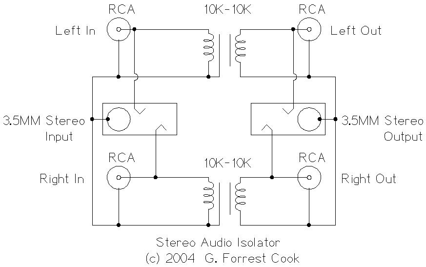

    Znalazłem na necie info na temat "izolatora pętli uziemienia".
    Tutaj znalazłem taki mały prosty (niby) schemacik izolatora pętli uziemienia.
    NCDC 2015. Aux-In zamiast CD changer. Znieksz podczas ładow.
    Na tym schemacie, nie do końca rozumiem co jest pomiędzy zygzakami? Jak to na chłopski rozum trzeba polutować?

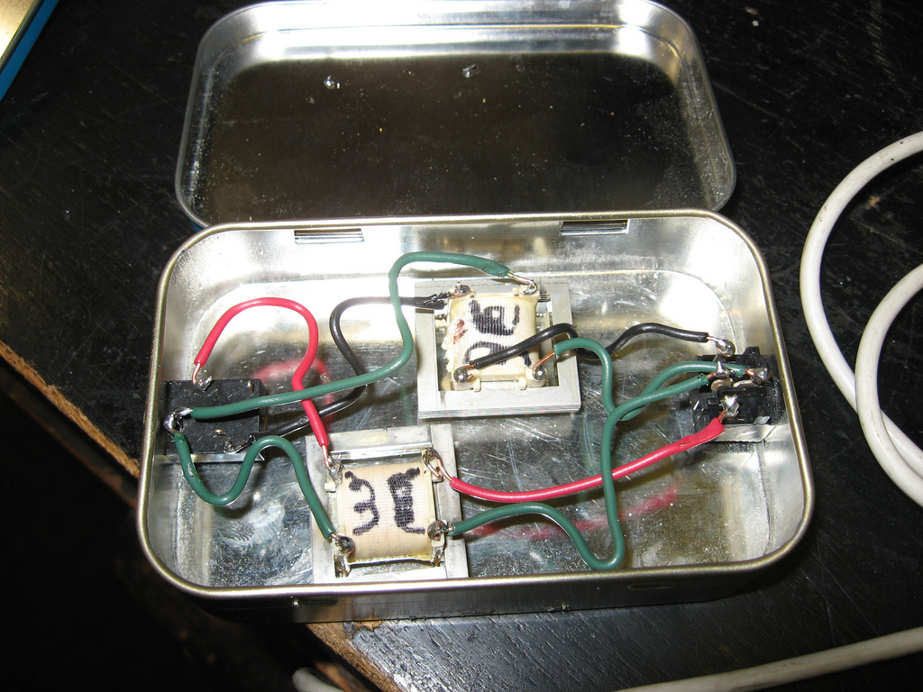

    a tu już taki gotowy izolator pętli uziemienia.
  • #10 11635604
    zYxMa
    Widzę, że muszę odgrzać kotleta :P
    Proszę powiedzcie mi co to są te zygzaki 10K na schemacie wyżej?
    Na zdjęciu poniżej wygląda to tak:
  • #11 11636368
    tolo
    Poziom 34  
    Te zygzaki to transformatory separujące audio.

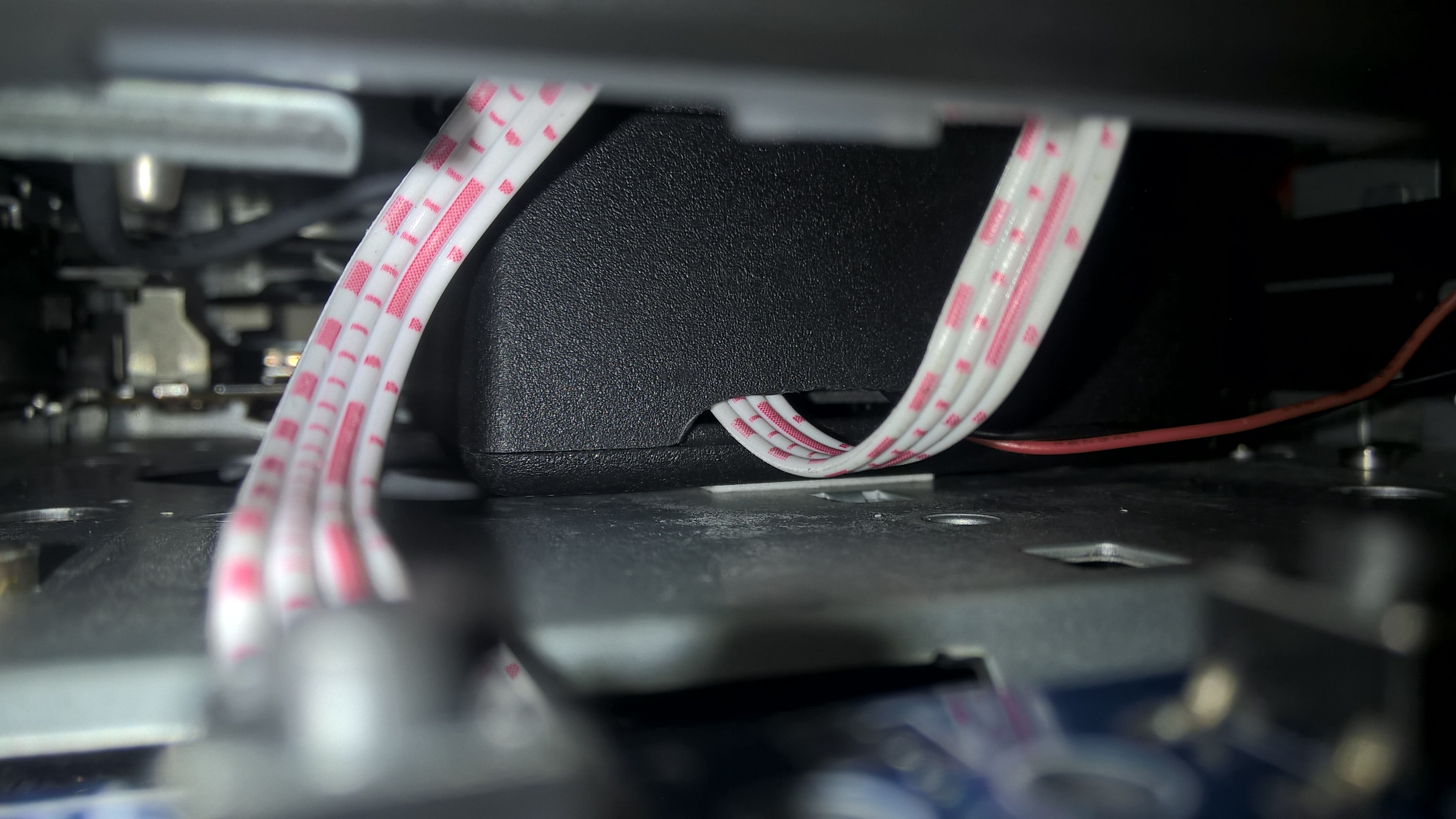

  • #13 15738891
    zYxMa
    Najlepszy efekt jaki uzyskałem, to przy pomocy modułu Bluetooth i sposób jaki podłączyłem do niego zasilanie, który pokazałem tutaj:

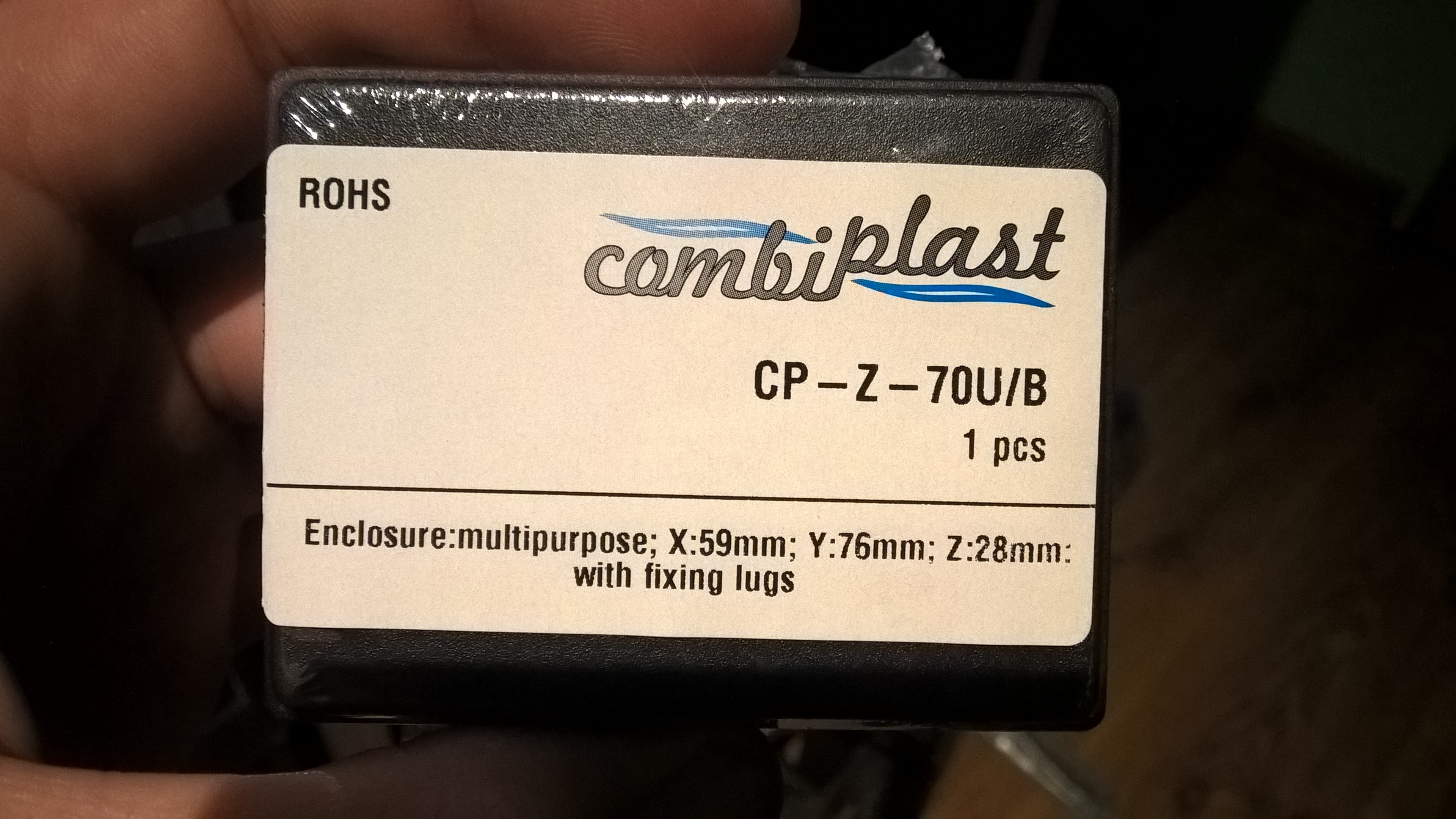

    Michał458
    @zYxMa Zainspirowałeś mnie :) Jednak troszeczke zmodyfikowałem ponieważ sam moduł włożyłem w obudowę combiplast z70 :) NCDC 2015. Aux-In zamiast CD changer. Znieksz podczas ładow. NCDC 2015. Aux-In zamiast CD changer. Znieksz podczas ładow. NCDC 2015. Aux-In zamiast CD changer. Znieksz podczas ładow.
