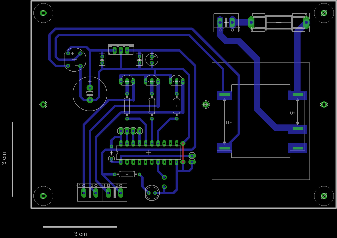

    Zaprojektowałem układ, który w założeniu miał sterować czterema diodami RGB poprzez PWM(rys. 1).
    Rysunek 1. [Attiny2313][C++] - Błąd działania układu PWM diod RGB
    W programie EAGLE stworzyłem sobie płytkę(rys. 2) i wykonałem ją metodą termotransferu.
    Rysunek 2.[Attiny2313][C++] - Błąd działania układu PWM diod RGB
    Układ zmontowałem. Attiny2313 zaprogramowałem na płytce testowej. Wszystko włączyłem i o dziwo zadziałało jak chciałem(do czasu). Ładne i płynne przejście w barwach itd.
    Problem pojawił się po dłuższym użytkowaniu tego układu(około 10-15min):
    1. Diody nie zachowują dokładnie określonego porządku:
    - czasami zapala się kolor biały zamiast ustawionego koloru
    - czerwony nie pali się wcale natomiast fioletowy tak jak powinien
    2. Przy włączeniu układy po jakimś czasie diody zaczynają migotać, po czym działają „względnie dobrze”(patrz powyższy punkt 1.) i znowu migają.
    Teraz układ zaraz po włączeniu głupieje.
    Nie załączam kodu, bo chwilowo nie mam do niego dostępu(jak mi się uda to jutro wrzucę), ale myślę ze to nie to, bo całość chwile działała poprawnie. Może popełniłem gdzieś błąd przy projekcie płytki? Jak ktoś ma jakieś pomysły/uwagi to bardzo proszę.

  • #3 8607527
    poloxyt
    Załączyłem kod i notę katalogową. Diody są raczej podłączone ok bo jak je podłącze na sztywno z zasilaczem to ładnie sobie świecą. Sekcja zasilająca również działa bez zarzutu. Sam program też chwilowo działał, myślę więc że od strony programowej jest ok.
    Myślałem raczej o jakimś błędzie w samym projekcie: brak zabezpieczeń, może złe tranzystory?

  • #8 8612165
    poloxyt
    Chciałem sie zabrać za modyfikacje tego ale będzie to musiało troszkę poczekać gdyż dziś po podłączeniu układu do gniazdka zrobiło sie gdzieś jakieś zwarcie, poszło kupa iskier, trochę dymu po czym nastała ciemność :P jak zmontuje układ na nowo to dam znać co i jak z tym :P ale mimo to mam kilka spraw:
    Dr.Vee napisał:
    No jak dla mnie to Timer1 jest w trybie Fast PWM 10-bit...
    Słuszna uwaga. Zmienię przy okazji na TCCR1A= 0xA3; na TCCR1A= 0xA1; Ciekawostką jest fakt że układ działał dobrze w takiej konfiguracji :P dlaczego?
    Dr.Vee napisał:
    W fast PWM dla ustawienia 0 masz na wyjściu szpilkę szerokości 1 cyklu timera.
    Czy to może powodować fakt że diody cały czas lekko sie palą nawet jak ustawie OCR0A/1A/1B = 0; ?

  • #10 8649387
    poloxyt
    Wymieniałem po tym zwarciu w zasadzie większość komponentów. Pozmieniałem wg waszych sugestii efekt ale w zasadzie to nic nie dało bo układ nie działa w ogóle. Świeci sie jeden kolor(zazwyczaj zielony przechodzący w żółty). Co ciekawe jak wyjmę uC z podstawki to diody dalej sie tak samo świecą a wg mnie nie powinny bo nie dostają żadnego prądu na bramce tranzystora. Dla pewności wymieniłem te 3 tranzystory oraz sam uC i dalej jest tak samo. Skończyły mi się pomysły i wyniosłem to do piwnicy :(
