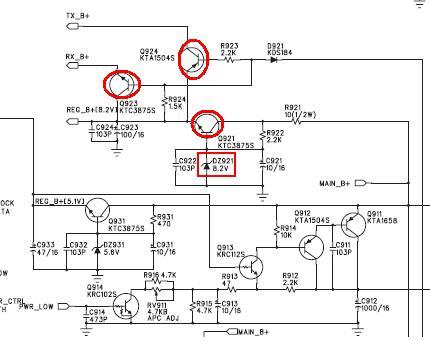

    Mam problem z moim tti 770 kupiłem go jako uszkodzony po podłączeniu pod 24v na pierwszy rzut oka uszkodzony stabilizator Q921 oraz DZ921 po wymianie działał bez zarzutu
    przez 2 tygodnie po tym czasie poleciał wzmacniacz audio na kia7217ap oraz tranzystor Q911 po wymianie radio działa, lecz słyszę tylko stacje w odległości max 2 km i to niezbyt dobrze,
    z sporymi szumami dodatkowo szumy są lekko zniekształcone dlatego proszę osoby znające to radio o pomoc bo nie wiem już czego i gdzie szukać by znaleźć usterkę.

    Wymień jeszcze kondensatory C207 oraz C213. Zobacz jeszcze jakie napięcia masz RX B+ oraz TX B+.

    Słychać mnie "dobrze" napięcia RX to 7,5v TX 8,6v z haczykiem a kia mnie zastanawia bo zamiennik był większy niż oryginał i troszkę obudowę radia szlifowałem dremelem

    Koniecznie sprawdź elementy na czerwono.
    Napięcie RX i TX powinno wynosić około +7,5V - podobne do stabilizatora na diodzie 8,2V-0,7V = 7,5V .
    Tu masz - co i jak - .

    pomierzyłem dokładniej na spokojnie oto wyniki:
    tti 770 pogorszenie czułości
    mierząc dalej zauważyłem że w punkcie testowym VCO przy nadawaniu napięcie spada do 0,3v przy odbiorze jest 1,65v

    Jak widać, napięcia są bardzo poprawne.
    Napięcie na wejściu VCO (wyjściu syntezera) również zachowuje sie prawidłowo.
    Następnym krokiem do szukania "wady słuchu" w odbiorniku, będzie generator sygnałowy .

    Temat do zamknięcia poprawienie zimnych lutów za drugim razem pomogło, dziękuje wszystkim za pomoc. Pozdrawiam
