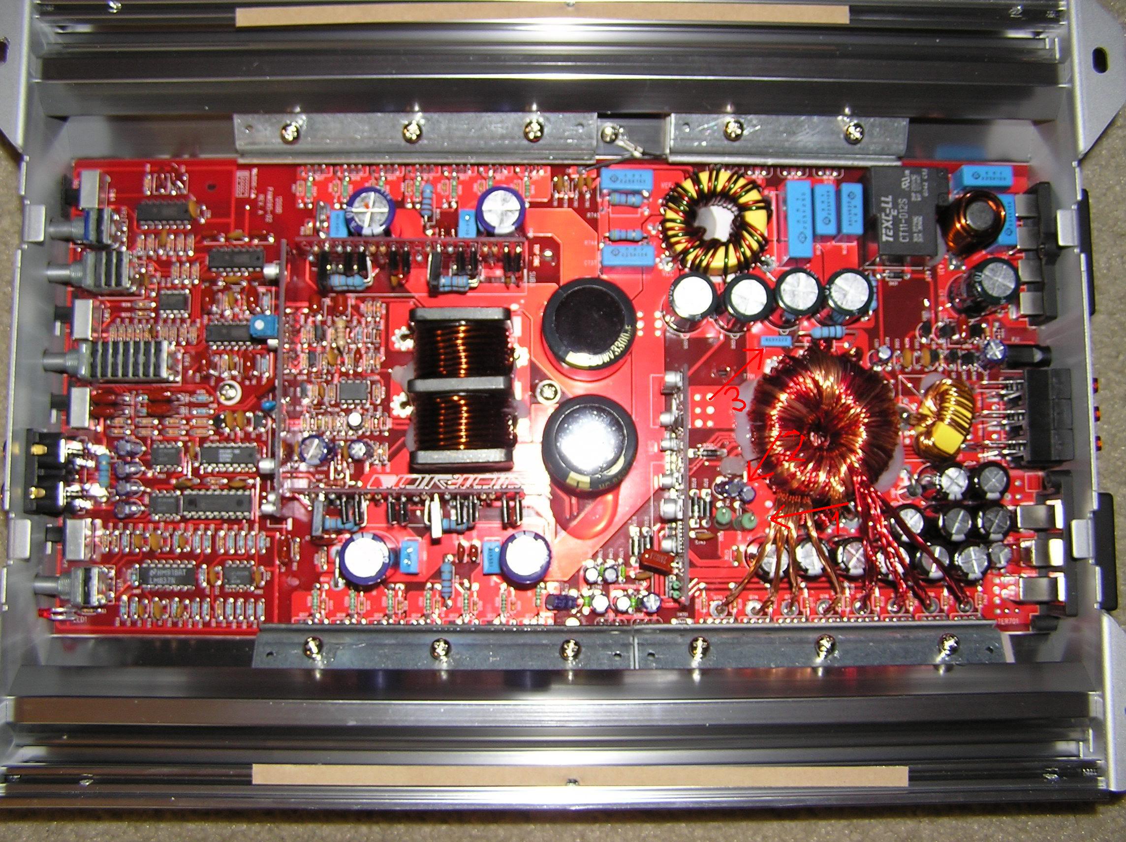

    Witam, mam pytanie dotyczące wzmacniacza orin 1200d (Jeżeli nie ten dział to sorry). To może od początku kupiłem wyżej wymieniony wzmacniacz z UK i okazał się uszkodzony. Potrzeba by mi było servis manuala, schematu albo określenia co to za elementy. Jak ktoś posiada taki wzmacniacz to niech zapoda dokładne zdjęcia środka.
    1 Oporniki te zielone jeden daje 20ohm, drugi 55ohm i nie mam pojęcia jakie powinny być, bo paski są wypalone. Wydaje mi się że kolory jakie były to 1 chyba żółty, 2 chyba czarny 3, nie można nic zobaczyć 4, chyba srebrny.
    2 Obydwa kondensatory wybuchły ale z jednego udało mi się odczytać 10uF 50V . Czy jak dam 10uF 100V to coś się stanie.
    3 Wybuchł i jedyne co można odczytać to 22(coś ala małe „z”albo „2”)K 630 Chociaż tej 6 nie jestem pewien. Jakiego typu kondensator mam zastosować , jakiej pojemności i jakiego woltażu.
    I teraz tak te duże kondensatory 2 na środku wzmacniacza mają napuchnięte plastiki od góry, ale pod spodem są ok. ( wymieniać czy zostawić ??)
    Co jeszcze i jak mogę sprawdzić bo poglądowo reszta wygląda ok. Dzięki za pomoc

    Wymieniając te wszystkie uszkodzone wizualnie części zlikwidujesz objawy ale nie przyczynę. Przecież z jakiegoś powodu te kondensatory wybuchły (dostały zbyt wysokie napięcie lub o odwrotnej polaryzacji).

    Też myślę że Anglik go źle podłączył tzw. zamienił plus z minusem. Bo wzmacniacz miał spalone bezpieczniki i ślady iskrzenia na złączu minusowym. Nie wiem tylko jakie oporniki były tam zastosowane, bo nic na nich nie widać. Buszowałem trochę po necie i ani serwisówki, ani schematów. Zdjęcia środka też tak zrobione że nie da się nic zobaczyć.Ten mały 3 niebieski kondensator z dekodera kondensatorów wychodzi 2.2nF 630V tylko jakiego typu polipropylenowy???

    Znam kogoś kto wie jak to ogarnąć bo nawet jak to wymienisz dalej będzie umierać ,te wzmacniacze maja mały babol na przetwornicy tylko nie do końca już pamiętam jaki i po prostu umierały taki ich urok(pewnej serii) odezwij się na priv to ci podam nr ja za naprawę i usuniecie babola płaciłem coś kolo 200zl z przesyłką i śmigają do dziś (jakieś 2lata)
