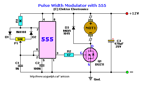

    Poszukuję schematu do sterowania dwoma silnikami DC 12V 21,5 A 200W.
    Silniki zamontowane są w wózku na trzech kołach, dwa napędowe niezależne i trzecie wolne.
    Kierunek obrotów przełączany jest na stycznikach.
    Obecnie użyłem regulatora na NE 555.
    Sterownik PWM na dwa silniki z soft startem i stopem+ balans
    Zamiast mosa BUZ 11 (który się spalił) użyłem IRF1407 ale też poległ.
    Nie wiem w czym tkwi problem.
    Regulatora chciałem użyć do sterowania tym wózkiem na zasadzie IR - każdy silnik sterowany niezależnie osobnym regulatorem- co pozwala na skręt wózka (bez koła skrętnego).
    Do w/w regulatora a właściwie dwóch osobnych potrzebował bym balans bo silniki mogą pracować nierówno a wózek musiał by się poruszać w linii prostej.
    Problem mam jeszcze do dobudowania soft startu i stopu.
    Proszę o pomoc lub jakiś sprawdzony schemat.

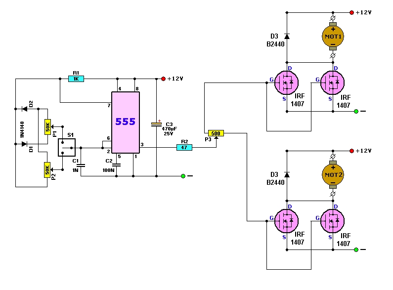

    W między czasie zrobiłem modyfikację układu i co ciekawe nawet działa na silnikach z wycieraczek od malucha(ok 2 - 3 A).
    Pełna regulacja od 0 - 100%.
    Balans prawy lewy silnik na wyjściu z ne555.
    Soft start na przekaźniku S1 - jeden pot do regulacji a drugi ustawiony na stałe z minimalnym rozruchem silników.
    Układ działał ok. 1 godziny i mosy lekko się nagrzały.
    Problem mam jeszcze z wyłączeniem czasowym na S1 strartu i stopu.
    Mam układzik ale on działa tylko na opóźnienie startu ale nie stopu.
    Ideałem było by płynna autoregulacja do zadanej wartości na P1 przy podawaniu napięcia 12V na ukł. sterowania.

    Chciałem dodać, że układ działa na silnikach 200W 12V.
    Wczoraj testowałem go około godziny i zachowywał się przyzwoicie.
    Obudowa była trochę ciepła jest to puszka aluminiowa i połączona z radiatorem o wymiarach ok. 85x30x8 mm.
    Zapomniałem dodać, że dodałem jeszcze po jednym Mosie na silnik, czyli w sumie jest ich 6 szt.
    Zacząłem się zastanawiać jak taki mały MOS na cieniutkich nóżkach może przenieść 130A, odpowiedź jest chyba logiczna – należy połączyć równolegle kilka mosów do kupy na jednym sterowaniu.
    To tyle na ten temat – proszę o pomoc na temat soft startu/stopu.
    Dołączyłem jeszcze sterowanie IR – funkcja podążania za nadajnikiem.
