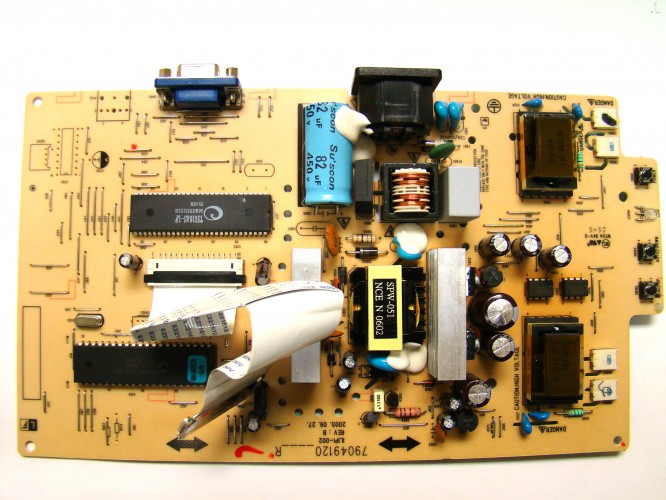

Monitor AGM A-17S. Identyfikacja oporników.
mczeslaw 12 Paź 2010 15:20 2528 7
  • #1 8610924
    mczeslaw
    Poziom 36  
    Jak w temacie.
    Potrzebna wartość rezystorów SMD R-812 R-816 przy samym optosprzęgu po stronie pierwotnej przetwornicy. :?:
    Padł TOP245 i poszedł prądzik na transoptorek, a z dwóch podwęglonych oporniczków nic nie mogę wyczytać. :cry:
    Z góry dziękuję za ewentualną pomoc. :idea:
    #5 8649433
    Stachserwis
    R812=6R8
    R816=6R8
    p-m $$
