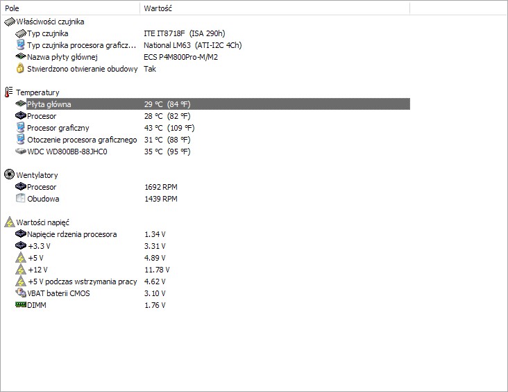

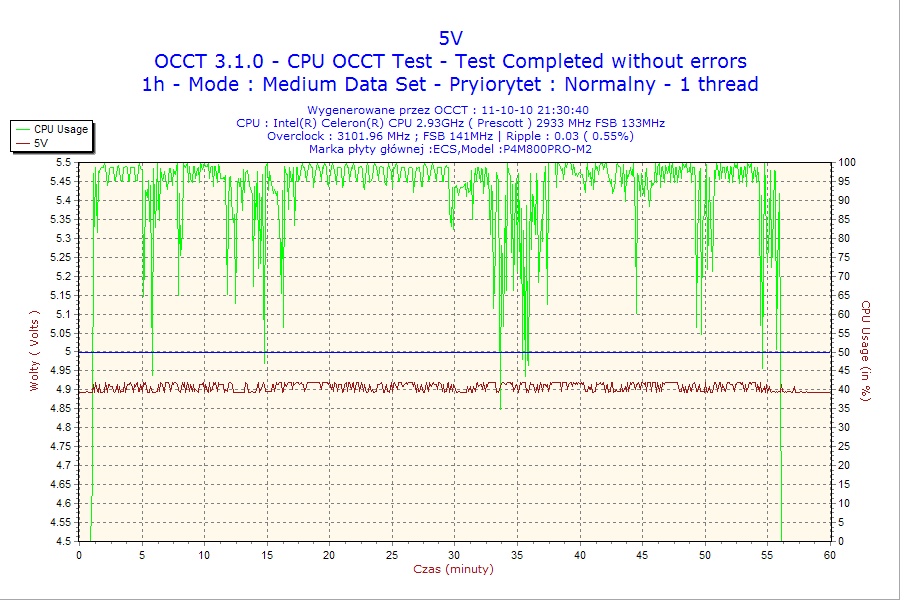

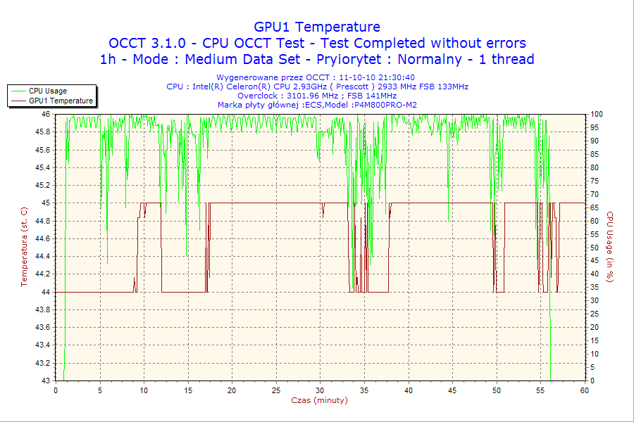

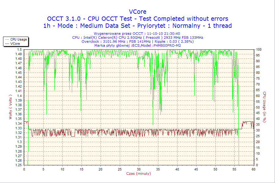

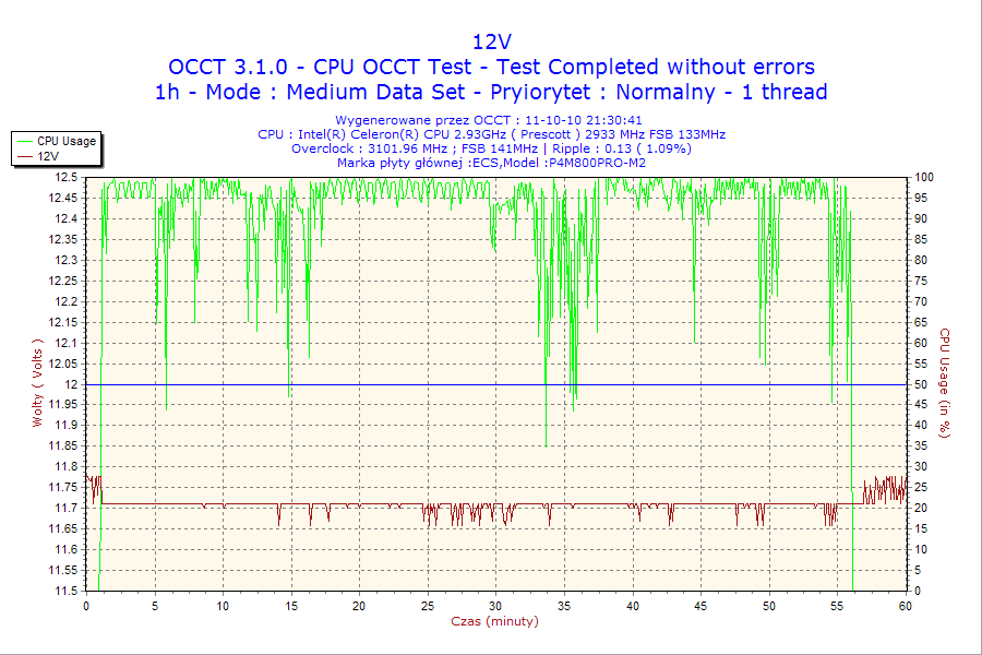

Ostatni podkręciłem celerona d341 z 2,93 na 3,1 ghz i zastanawiam się czy komputer działa stabilnie i czy mogę go jeszcze podkręcać ?
Tutaj załączam screeny z occt(godzinny test) oraz everesta
Jeśli zrobiłem coś źle,to proszę o wyrozumiałość ponieważ jest to mój pierwszy temat.
Patrząc na program to nawet niskie jes, ale w miarę stabilne i to się liczy Najlepiej miernikiem spojrzeć U mnie nawet leci na 11.3V Delta i jakoś się trzyma, obciążona w granicach możliwości D
Tyle że potrzebny jest DOBRY zasilacz... np na poprzednim, ośmioletnim który zszedł podczas ostatniej burzy [*] wyciągnąłem 146 MHz na fsb i już zaczynał się system wieszać...
Płyta średnia, zasilacz chyba średni (Rasurbo) chłodzenie "kitowe". Super Pi bezbłędnie liczy, programy graficzne ładnie mielą.
