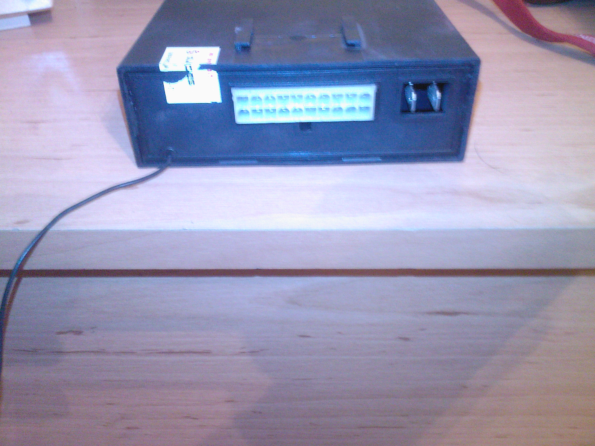

    Chciałem się dowiedzieć czy ktoś z Was wie co to za Autoalarm ... na obudowie nic nie pisze... Przeglądałem troche strone i natknałem się zdjęcie centralki która jest bardzo podobna do mojej pozwolę dodać tu jej zdjęcie
    autoALARM jaki? Programowanie/instrukcja
    zdjęcie: stopa43

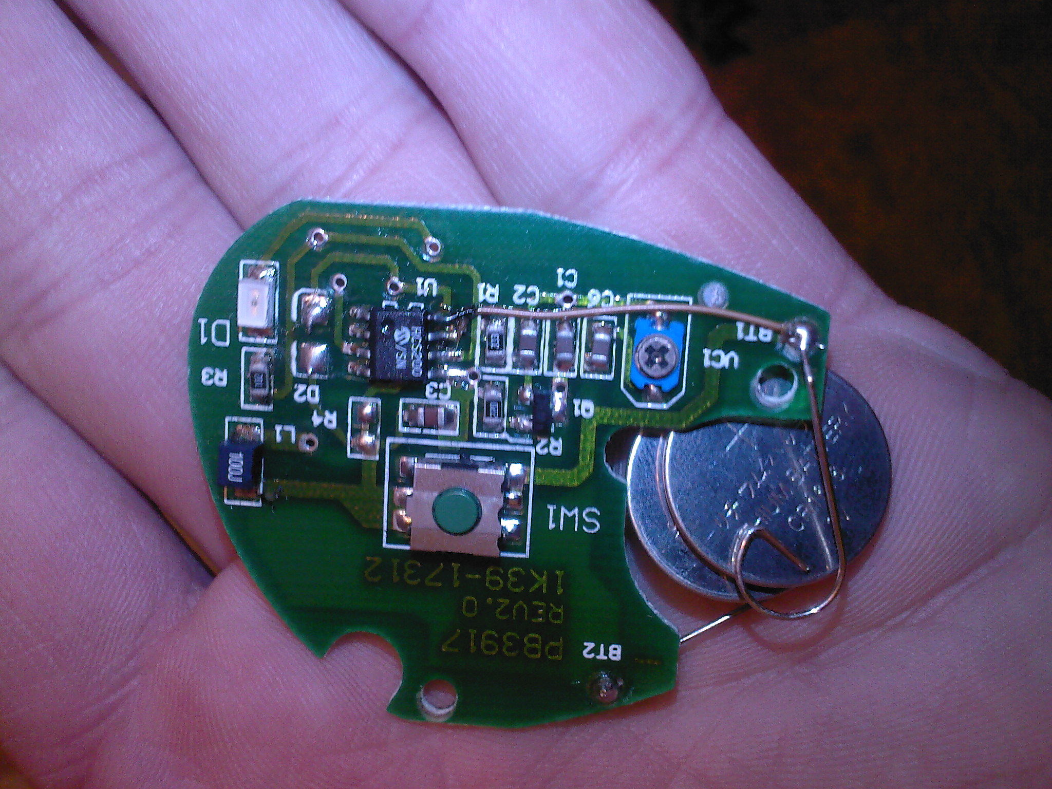

    Dodam też zdjęcia moich pilotów:
    Po przeczytaniu na forum różnych tematu dowiedziałem sie , że to chyba autoALARM CEL lub MAT tylko piloty inne ... centralka
    z wyglądu taka sama
    po zakupie samochodu drzwi zamykały się z pilota.Po jakims czasie przestaly działać. Dioda przy kierowonicy świeciła szybko i cały czas. Do dziś... kiedy postanowiłem pojść do garażu i znów spróbować go zaprogramować.... zamknąłem drzwi włączyłem zapłon (do świecących się kontrolek) i klikałem pilotem. później wyłączyłem zapłon , kliknąłem przycisk na pilocie 3 razy i zamek w drzwiach się otworzył, a dioda przy kierownicy przestała świecić.
    Co dalej ? Pomożecie mi coś z tym dalej zrobić?
    Pozdrawiam serdecznie
    i proszę o pomoc

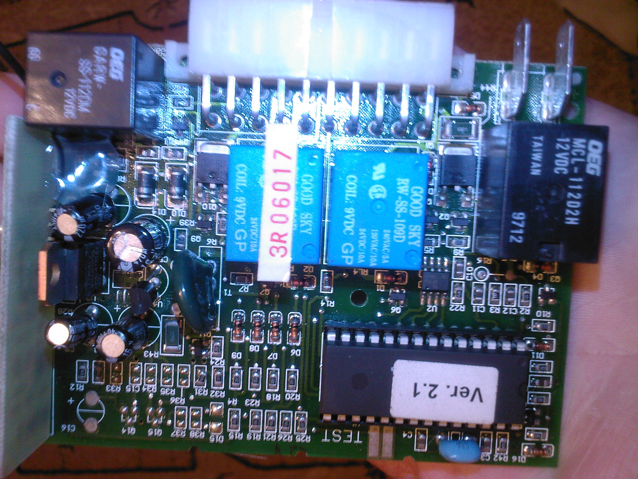

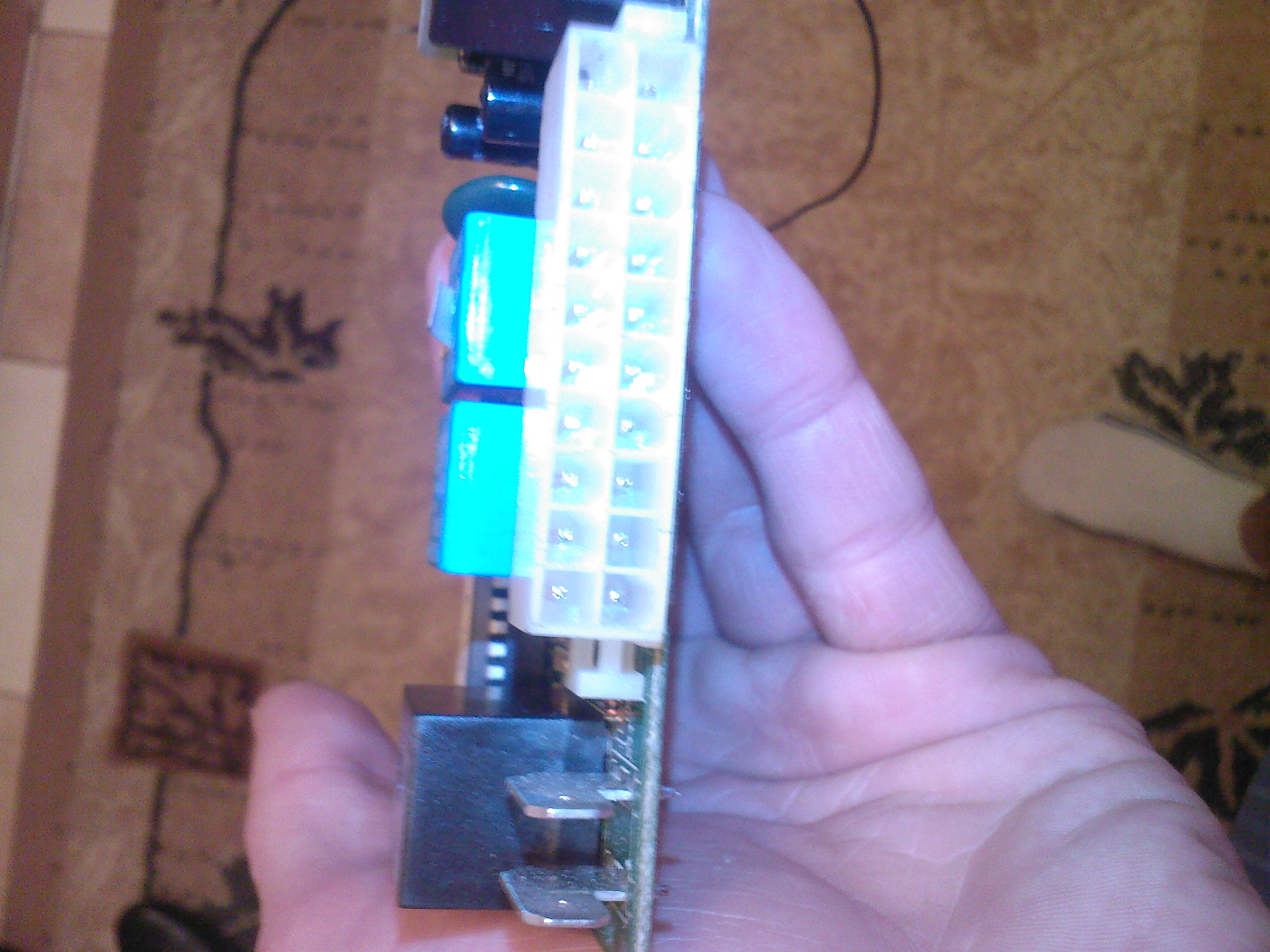

    zrób fotkę centralki od strony złącza i piloty od środka
  • #3 8638397
    ErG15
    Hans30 napisał:
    Można spróbować pomóc
    Witam serdecznie dodaje zdjęcia:
    autoALARM jaki? Programowanie/instrukcja autoALARM jaki? Programowanie/instrukcja autoALARM jaki? Programowanie/instrukcja autoALARM jaki? Programowanie/instrukcja autoALARM jaki? Programowanie/instrukcja
    Problem w tym ,że po zakupie auta centralny z kluczyka jeszcze działał. Po jakimś czasie pilot przestał działać.. Baterie wymieniłem, mierzony był na oscyloskopie i jest ok. Dioda od alarmu zaczęła szybko świecić -bez przerwy.
    Czytałem po forach jak programować alarmy i któregoś dnia poszedłem do auta spróbować czy , któraś z instrukcji pomoże: Zaryglowałem drzwi ,włączyłem i wyłączyłem zapłon samochodu kilka razy po czym kliknąłem 3 razy przycisk na pilocie i odryglował sie zamek we wszystkich drzwiach - dioda od alarmu przestała świecić. Jedynie po przekręceniu na zapłon zaczynała mrugać 5 razy i gasła. Odłączyłem akumulator i teraz zauważyłem ,że gdy włącze zapłon to już nie mruga dioda. Teraz w ogóle nie świeci

    Czy dioda D10 na płytce centralki ma tylko jakieś zarysowanie czy jest pęknięta?

    Centralka to na 90% MAT. Niestety znalazłem tylko instrukcje montażowe. Instrukcji programowania nie mam. Wiem jedynie, że programowanie funkcji odbywa się przez ilość włączeń stacyjki. Podpytaj użytkownika "Zmacio".
