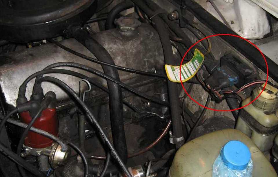

    Załączam fotki spod maski auta. Jest tam moduł zapłonowy i inne. Ja myślę że to wina jakiegoś "zbutwiałego" i złamanego przewodu.

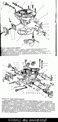

    robokop
    Jeśli masz nowy aparat zapłonowy, to nadal gaźnik podejrzany - nie kojarzę , ale jeśli jest podobny jak ten (samara) to membrany do przejrzenia.

    Chodzi mi o ten element... czy to nie jest jakiś moduł zapłonowy?
    (zaznaczone czerwone)

    Moduł jak w Wartburgu 1.3 ;) Bierze impulsy z cewki zapłonowe i krańcówki przy przepustnicy (masa gdy przepustnica zamknięta) i steruje zaworem odcinającym dopływ paliwa do głównej dyszy gaźnika (odcina gdy przepustnica zamknięta i obroty powyżej 1200rpm oraz gdy przepustnica otwarta i obroty powyżej max).
    Nie wiem jak w Ładzie ale w Wartburgu ten zawór działał tak, że jak miał podłączone zasilanie to nie odcinał, po odłączeniu zasilania odcinał (jak zawór gaszący w dieslu). W razie awarii modułu wystarczyło więc podłączyć zawór pod 12V po stacyjce (np. do zacisku 15 na cewce, moduł jest podłączony do -1) i można było jechać dalej, dodatkowo zdejmowało to ogranicznik obrotów ;)
