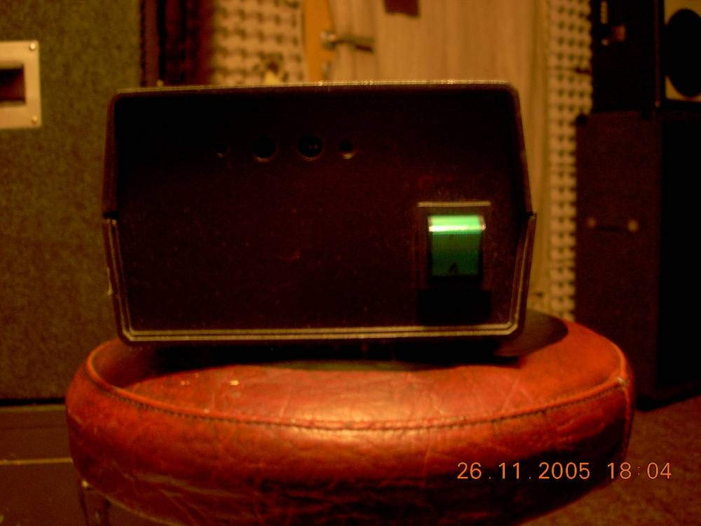

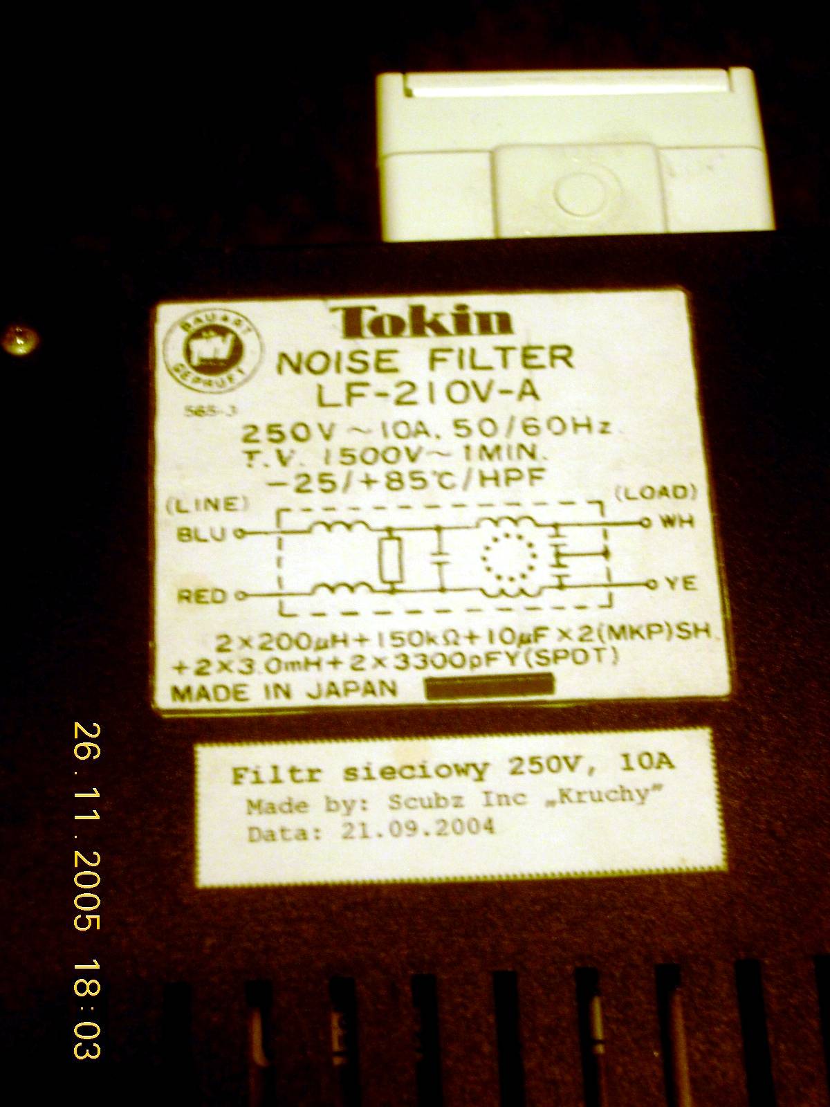

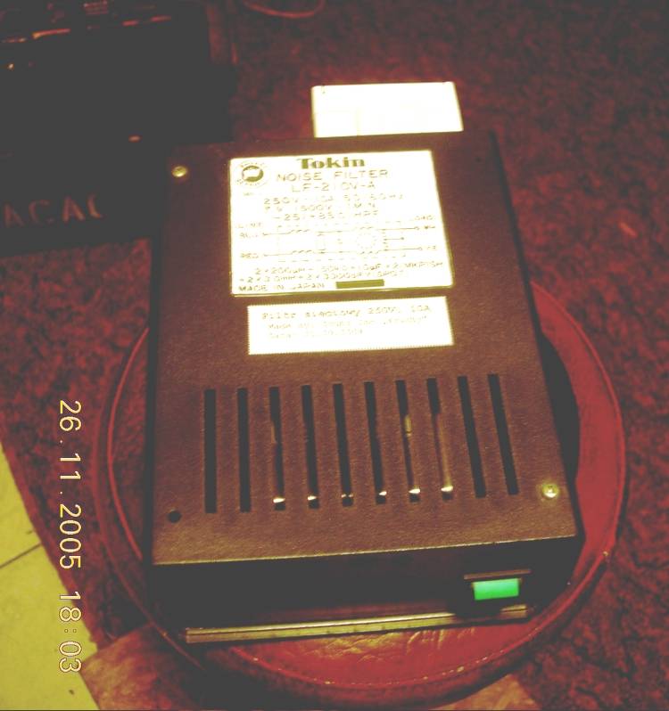

    Tyle się mówi o filtrach sieciowych zwłaszcza w postach dotyczących sprzętu audio (-filskiego). Czytałem jakiś czas temu artykuł na jednej ze stron www (http://bg.awf.wroc.pl/~bryan/audio/ZTS_filtr.html ), na której umieszczono schemat montażowy takiego filterka. Owszem wykonanie jest super, ale koszta ...hmm.. Takie elementy jak ferryty są drogie.. więc koszt wykonania w standardzie podobnym do zaprezentowanego jest znaczny. Mam więc takie pytanie czy nie można by zastosować przemysłowych filtrów sieciowych takich jakie można dostać na każdej chyba giełdzie z elektroniką, a właściwie na tzw: szaber platzach czyli miejscach gdzie można znaleźć wszelaki złom elektroniczny. Zaopatrzyłem się w taki „noise filter” firmy Tokin ( wyszabrowany najprawdopodobniej z jakowejś machiny ) za całe 10PLN. Myślę zrobić sobie filtr sieciowy dodatkowo w obudowie od zasilacza komputerowego (albo podobnej) z wykorzystaniem zakupionego elementu. Na giełdzie leżało kilka takich (każdy inny – ten jest chyba najmocniejszy bo 10 Amperowy). Czy takie coś spełni swoje zadanie.. Planowane zastosowanie to podłączenie wzmaka lampowego małej mocy, komputera i innych rzeczy.
    ( Filtr wykonany bardzo porządnie w metalowej zalutowanej obudowie – prawdopodobnie zalany jakimś epoksydem czy czymś takim, wyprowadzone 4 przewody – 2we i 2wy- obudowa posiada dwie listwy po bokach z dziurami na 4 śruby mocujące <- na zdjęciu nie widać)

    Jeśli zależy Ci na jakości dźwięku ze wzmacniacza lampowego to możesz poprzez ten filtr zasilać z sieci TYLKO ten wzmacniacz. Każde następne urządzenie, które chcesz zasilać poprzez filtr musi mieć własny filtr. Zauważ, że rozwiązanie, które przedstawiono na stronie, do której link podałeś w swoim poście to tak naprawdę sześć oddzielnych filtrów podobnych do tego Twojego.
    Jeśli kupiony przez Ciebie filtr jest sprawny to z pewnością obniży poziom zakłóceń przedostających się z sieci zasilającej do urządzenia zasilanego poprzez filtr. Niestety, bez odpowiednich pomiarów (lub danych fabrycznych producenta filtru) nikt Ci nie powie, czy będzie on lepszy, czy gorszy od tego z w/w strony www. Po prostu podłącz wzmacniacz bez filtru a później przez filtr i posłuchaj. Mam nadzieję, że podobnie jak autor tamtaj stronki zauważysz szerszą poprawę sceny, mikrodynamiki i lepiej zlikalizujesz instrumenty w przestrzeni. A może nawet obok fonii pojawi Ci się wizja :wink: .

  • #12 2014552
    Scubzik
    Kurczę jak dawno ten post pisałem..ale do rzeczy!
    Zmontowałem ustrojstwo(hehe jakby było co montować) założyłem obudowę gniazda etc.
    Używam filtra głownie do zasilacza mikrofonu pojemnościowego Tonsil (chyba MCO53...) i muszę stwierdzić że nie zauważyłem żadnych niepokojących przydźwięków itp. znakiem tego filterek działa (i to bez uziemienia!!!)Przy nagrywaniu ślady są czyste, bez "buczenia" i ogólnie jes git!
    Polecam filterek każdemu kto ma problem zwłaszcza przy nagrywaniu dźwięku!!
