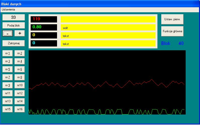

    Samochód Skoda Fabia silnik BMD 1,2 HTP 6V.
    Niepokojący objaw, to nierówna praca na wolnych obrotach i wrażenie jakby silnik miał zaraz urwać się z poduszek.
    Błedy VAG to sporadyczny 16555 (mieszanka uboga) ale bez zapalania Check Engine
    Dawniej problem występował tylko przy pracy na LPG, teraz także podczas pracy na benzynie. Jeszcze dawniej problem występował tylko przy pracy na LPG w pierwszych minutach od przełączenia. Problem wyraźnie eskaluje. Boje się że pewnego dnia uniemożliwi jazdę.
    Po przejechaniu pewnego odcinka 'forsownie' (tzn szybko na niskim biegu, duże obroty, rozpędzanie pod górkę ) telepanie na wolnych obrotach nie występuje przez kilka sekund od zatrzymania, potem znowu daje znać o sobie. Kiedyś telepanie ustępowało po zrobieniu długiej trasy, teraz nie wiem bo jeżdżę tylko po mieście ostatnio.
    Czy problemem może być lambda? Wykres pracy nie wygląda zbyt regularnie:
    Proszę o ocenę stanu sondy Lambda
    Czy może to być MAP sensor? Grupa 2 na wolnych obrotach wskazuje 43% obciążenie silnika. Co mogę zrobić z tym dalej?

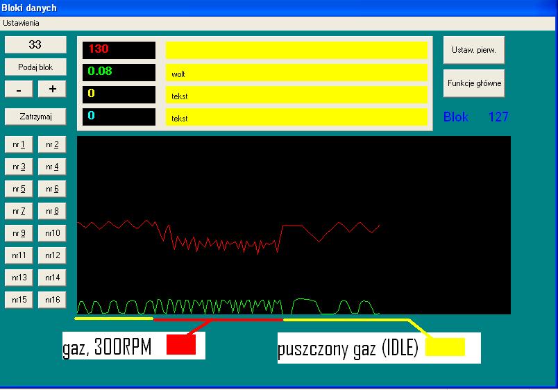

    Dzisiaj zapalił się check engine. Jak później odczytałem, był to błąd 16555 - mieszanka za uboga. Podczas gdy świecił się 'silniczek' silnik bardzo kulturalnie schodził z obrotów.
    'Normalnie' podczas pracy na LPG po puszczeniu gazu wskazówka schodziła szybko na 1000RPM, potem zawahanie, lekkie telepanie budą i takie niechętne zejście na 700RPM. Na benzynie 'płynnie do celu' po zdjęciu gazu miarowym ruchem na 700RPM. Podczas świecenia Engine Check na gazie również płynne schodzenie z obrotów.
    Proszę o podpowiedzi co dalej sprawdzić...

    dzięki za radę. Oto diagnostyka na benzynie. Niepokoi mnie zachowanie po zdejmowaniu gazu.
    Świece przejechały jakieś 3kkm.
    Stanu cewek nie znam.
    Przewodów nie posiadam.
    Czy niespalona mieszanka w wydechu daje wyniku 'uboga' ?
    Czy analiza spalin coś mi powie? Na co zwracać uwagę w jej wyniku?

    Sonda lambda mierzy zawartość tlenu w spalinach, inaczej nazywa się ją właśnie czujnikiem tlenu (02 sensor)... podczas gwałtownego przyspieszania mieszanka powinna być bogata, podczas hamowania silnikiem - uboga (z wydechu idzie czyste powietrze, paliwo nie jest podawane).
