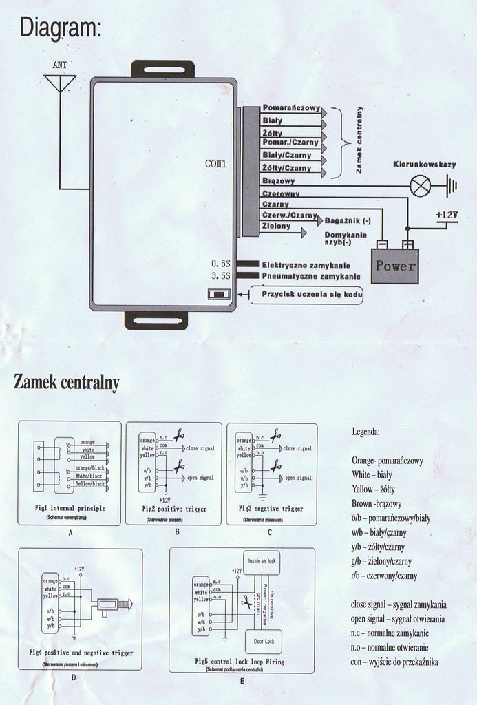

    Kupiłem centralny zamek, na pilota i nie bardzo wiem jak go podłączyć. To znaczy nie wiem jak odczytać z schematu. Jaki kolor centralki podłączyć pod sterowanie. Poniżej schemat.

    Czytałem to już ale mi to nie pomoże nic.
    #4 8620976
    marekpal
    podłącz z według rysunku C
  • #5 8620996
    firewalle84
    to znaczy, brązowo-biały z żółtym a brązowo-czerwony z biało-czarnym ?
    #6 8621037
    marekpal
    żółty+żółtoczarny dajesz do masy
    biały -zamyka
    białoczarny -otwiera
