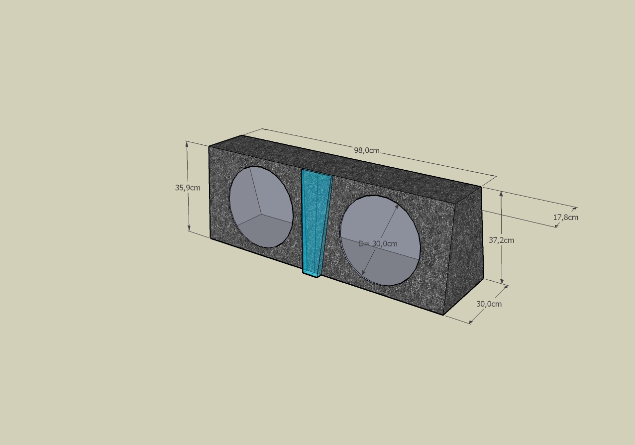

    Witam składam właśnie zestaw 2xpeiying 300f2 zasilane wzmakem magnat 1000w edition four moc podawana na głośniki to 150wrms na jeden czyli 1/2 mocy głośnika skrzynia ma 69L czyli 34,5L na jeden głośnik (wiem ze za mała ale wyczytałem ze ludzie stosują tak małe skrzynie i efekt jest zadowalający przy BR) a wiec moje pytanie to jak obliczyć długość i średnice br bo korzystając z tego oto wzoru Lv = (23562,5*A^2) / (Fb^2*C) - (0,73*A) wyszło mi ze tunel br przy średnicy 8cm musiał by mieć 46,13cm gdzie głębokość skrzyni to 30cm ??? czy mógłby mi ktos pomóc w doborze tunelu BR

    i foto projektu z wymiarami skrzyni

    Przecież tunel br może być "łamany".
