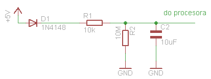

  • #12 8626807
    janbernat
    [Attiny13/Attiny2313][Bascom] Sterownik diody RGB ?
    Opis działania tego skomplikowanego układu:
    Po włączeniu zasilania sprawdź przed upływem 1/10s stan na pinie do którego jest podłączony.
    Pin jako wejście bez podciągania.
    Jeśli jest 0- układ nie był zasilany przez ostatnich 100s.
    Zaświeć odpowiednią diodę.
    Jeśli 1- układ był zasilany w ciągu ostatnich 100s.
    Zaświeć drugą diodę.
  • #13 8626879
    mirekk36
    janbernat --> nie żebym się tu wykłócał, ale sam zapis do EEPROM wymaga stabilnego napięcia zasilania, tymczasem proponowane rozwiązanie nie dość, że całkowicie niepotrzebnie komplikuje układ od strony chociażby elektronicznej (tak nawet dodadnie tych kilku elementów na jakiejś super miniaturowej płyteczce np z ATtiny13 SMD) to już dużo, to jeszcze wprowadza konieczność jakiegoś dziwnego oprogramowania tej całej otoczki. Jeszcze raz podkreślę ..... lubisz komplikować sobie życie ;) .... nie czytałeś wcześniejszego posta, że IDENTYCZNY efekt można nie dość, że uzyskać bez ŻADNEGO dodatkowego elementu zewnętrznego do wykrywania zaniku zasilania to jeszcze oprogramowanie nie rozrośnie się ani o JEDNĄ linijkę.
    Wystarczy jak już wspomniałem po starcie procka:
    1. Sprawdzić w EEPROM jaki był ostatnio włączony kolor diody
    2. Zmienić go na inny wg dowolnego "widzi mi się"
    3. Zapisać tę informację do EEPROM
    4. Zapalić odpowiednią - wybraną diodę LED
    Czy nie widzisz - że to taka sama funkcjonalność tylko, że podejście "od przodu" do zagadnienia a nie "od tyłu" ?
  • #14 8627045
    janbernat
    mirekk36- > nie to żebym się wykłócał- ale nie lubisz rozwiązań układowych- a tylko programowe.
    A EEPROM nie powinien służyć to zapisywania " jak wyłącze zasilanie i załącze po chwili ".
    Ale raczej do kontrolowanego zapisywania pewnych ustawień.
    Zwróć uwagę na zalety takiego rozwiązania.
    Nie zapisuje nic w EEPROM.
    Nie jest wrażliwy na punkt 3. Twojego rozwiązania- co będzie jeśli w trakcie zapisu wyłączysz zasilanie?
    Można zapewnić podtrzymanie napięcia w tym czasie- ale to i program i użycie peryferii- ADC- się zwiększy.
    Powierzchnia płytki zwiększy się o jakieś 5mm2.
    A zagadnienie czy "od przodu" czy "od tyłu" ktos podchodzi do problemu jest w dzisiejszych czasach poprawności politycznej dość dyskusyjne.
    Jestem konserwatywny- układy elektroniczne przede wszystkim.
    A jak coś można zaprogramować- to dobrze.
    Wtedy układ elekroniczny działa lepiej.
