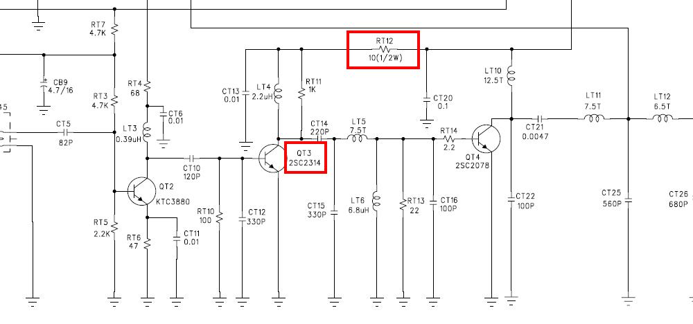

    SP5ANJ
    Spoczywaj w Pokoju
    Jeżeli wstawiłeś dobrze i poprawnie 2SC2078 i dalej jest źle , to teraz wymień elementy pokazane na czerwono.

    Niestety i tym razem przyczyna nie tkwi w tych dwoch elementach ktore zostaly zaznaczone na czerwono. Ma ktos moze inne pomysly?
  • #19 8641347
    zales.vip
    To jeszcze zmierz napięcie na driverze QT3 2sc2314 - to jest element który zaznaczał Ci Kolega SP5ANJ. Musisz też jednak spróbować zmierzyć moc wyjściową.

  • #23 8645369
    SP5ANJ
    Spoczywaj w Pokoju
    nece616 napisał:
    Napiecie na 2sc2314:
    pomiedzy Collector (C) a Emitter (E) na włączonym cb 11,83V na nadawani od 2 do 3
    Czyli nie sprawdziłeś opornika RT12 (ten na czerwono) albo masz rozwarcie na dławiku LT4 2,2uH .
    Nazwy podaję ze schematu, którego wycinek już wkleiłem w poprzednik poście.
    (mogą być inne schematy i inne nazwy elementów, ale zasada jest identyczna)

    nece616
    Tak radio odbiera nawetr dosyć ladnie. Jedyny problem jest wlasnie z nadawaniem. RT 12 ma 10 Ohmów
  • #26 8646878
    nece616
    Niestety zaden z wyzej wymienionych elementow nie jest uszkodzony . Czekam na nowe pomysly .
