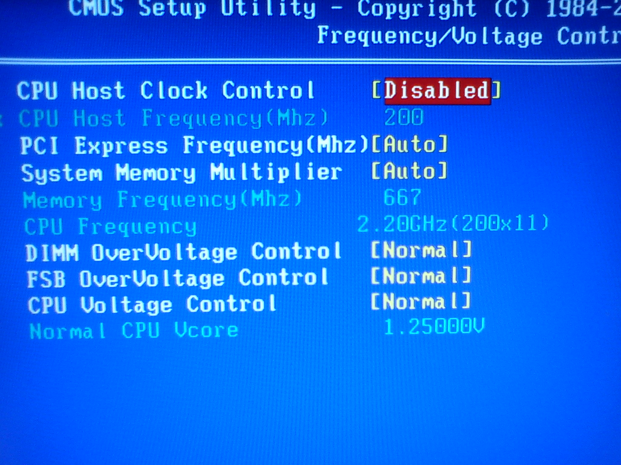

    Witam wszystkich , mam trochę czasu wolnego i chciałem trochę podkręcić mój Procesor , tylko nie wiem jak jestem słaby w tych rzeczach i liczę na waszą pomoc :) jest to Intel Pentium Dual Core E2200 2.2GHz , płyta główna GIGABYTE GA-945GCM-S2L I945GC S775 , 3 GB Ram 800 mhz , i Karta graficzna ATI RADEON HD4650 1 GB ... Proszę o szybką Poradę do ilu co mogę podkręcić :))
    Wrzucę zdjęcie jak jest teraz wszystko poustawiane w biosie

    Na początek zmieniaj CPU Host Clock Control tak, żeby procesor zwiększał taktowanie o 100MHz i sprawdzaj stabilność Orthosem ustawionym na smallffts, wstępnie 10 minut. Jeśli wytrzyma - jedź dalej. Jeśli nie, czas zwiększyć CPU Voltage, albo szukaj stabilnych ustawień. Orthos parę godzin na priorytecie 8.

    Jak mam to zmieniać ?? Możesz mi bardziej to wytłumaczyć bo jestem słaby w tych rzeczach , w co mam wejść żeby to powiększyć o te 100 mhz i gdzie mam to sprawdzac ?? .... A nie chce coś naj.... w tym BIOSIE ;)

    Ok po kolei. Twój procesor ma mnożnik 11. Czyli zegar procesora = FSB*mnożnik.
    Procesor podkręcasz regulując FSB (opcja CPU Host Frequency (Mhz)), na przykład ustawiając 250 otrzymasz 2750MHz na procesorze (250*11).
    Na początek trzeba zmienić CPU Host Clock Control z disabled na (najprawdopodobniej) enabled, opcja niżej stanie się aktywna.
    Napisz jeszcze jakie masz pamięci (MHz) i zasilacz (marka i ile amperów na linii 12V).

    Więc możesz zwiększać CPU Host Frequency dopóki Memory Frequency nie przekroczy 800. Dalej mogą wystąpić problemy związane z przetaktowaniem pamięci.

    bede próbował tak po trochę np. dam 220*11 to bedzie 2420 GHZ
    Ale jak kuypwalem to mowili ze dobry ten zasilacz i nadaje sie do robienia na wiecej
    To tylko mam Zwiekszyc FSB na 220 i to wszystko ??
    i pozniej ta opcje Clock dac na disable ??
  • #18 9126130
    nielegal1989
    Nie, jak dasz disabled to odpali na 200.
    Na razie tylko zwiększaj FSB.

    Dalem na 230 i dziala wszystko orthos idzie ciagle na zieono i temp. mam 71 C
    teraz mam 766 a jak dojdzie do 800 to co wtedy ??
  • #30 9126697
    nielegal1989
    Wtedy ruszysz System Memory Multiplier, są to mnożniki taktowania pamięci, wybór może być różny w zależności od modelu płyty głównej, po prostu sprawdzisz, czy jakaś opcja pozwala na ustawienie pamięci poniżej 800MHz.
