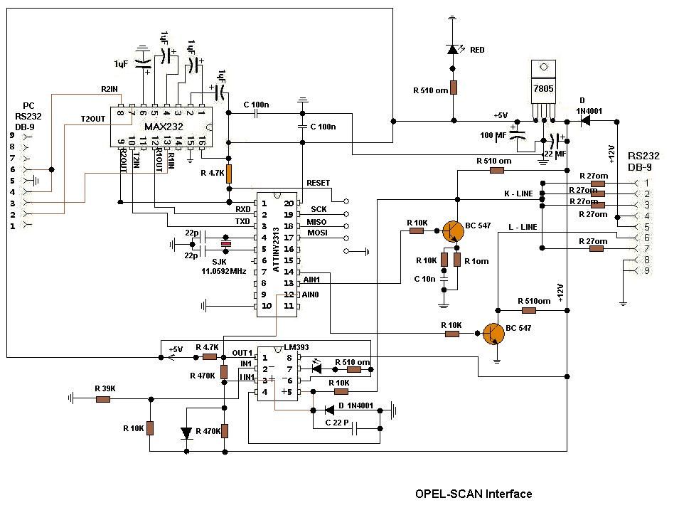

Wyszukiwarka nie znalazła tematu z takim problemem, więc zakładam nowy.
Zbudowałem fejsa jak w temacie w/g ogólnie dostępnej w necie dokumentacji (schemat w załączniku). Płytka bez tiny sprawdzona, wszystko OK, jednak przy próbie komunikacji z komputerem pojawia się komunikat "Hardware is not ready". Stąd też moje pytanie, czy ktoś budował taki interface i z jakim rezultatem?
